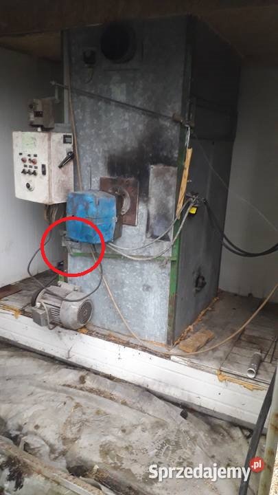

u siebie mamy juz od jakiegos czasu na maxa ustawione.chodzi Ci o dzwignie od ilosci przedmuchiwanego powietrza?niby jest ona opisana w zaleznosci od rodzaju komory pieca od lewa do prawa zolcenie suszenie czy jakos tak ale u mnie od poczatku do konca jest w tej samej pozycji na maxa. sterowanie klapami tez mamy automatyczne, probowalismy jeden sezon na recznym jak mielismy problem ze zgnilizna twardzikowa ale efekty sa te same a wiecej drzewa nam szlo.
xD nie zauwazylem wczesniej ze jest zaznaczone koleczko czerwone ..to mamy zawsze na maxa,wczesniej cos kombinowalismy z tym ale jak jest wieszak mocno naprany miejcami podparzal sie tam tyton na dzwigni jak bylo zolcenie
Edytowane przez basserman89
2 godziny temu, dragonmt852 napisał:
no ja właśnie nie mam na maxa na zółceniu i mam troche pozaparzanych lisci i od przyszłego sezonu tez daje to na maxa
wg mnie wszystko tez zalezy od tego w jakich warunkach zbiera sie tyton( ten rok byl w porownaniu do poprzednich wyjatkowo mokry).u siebie np zauwazylem ze jak rosliny sa mocno jakby to napisac uwodnione to potrzeba dac na maxa w poprzednim roku dawalismy na polowe zakresu od zolcenia i wieszak mogl byc naprany ze palca nie wlozysz i bylo ok. w tym roku czesto dzien lub dwa przed zbiorem jak mocno polalo to widac bylo ze wieksze wilgotnosci wskazywal czujnik po kilku godzinach od wlozenia do suszarni. mamy mullera 120 ,96 i kiszke na kosze to czesto robimy tak ze na poczatku po wlozeniu tytniu ustawiamy wilgotnosciowy na 31-32 zeby jednak ten nadmiar wilgoci krory jest na lisciach a ktory potem paruje wyrzucilo z suszarni. nie wiem jak to jest ale pierwszy kontener mielismy 12 lat temu i tak do konca sami tez nie wiemy jak to zaczynac suszenie w nowym sezonie. inni mowia np ze przy zolceniu nie powinny sie otwierac klapy na piecu bo tyton to ma sie w tej parze zolcic .. co plantator to inna teoria.w jednym roku tez testowalismy jak wczesniej napisalem reczne sterowanie otwieraniem klap i roznicy w klasie tez nie odczulismy jedyne co wiecej drewna poszlo napewno.mialem kiedys taka instrukcje suszenia w mullerkach jak przeprowadzac poszczegolnie etapy ale nie wiem czy ja znajde.
