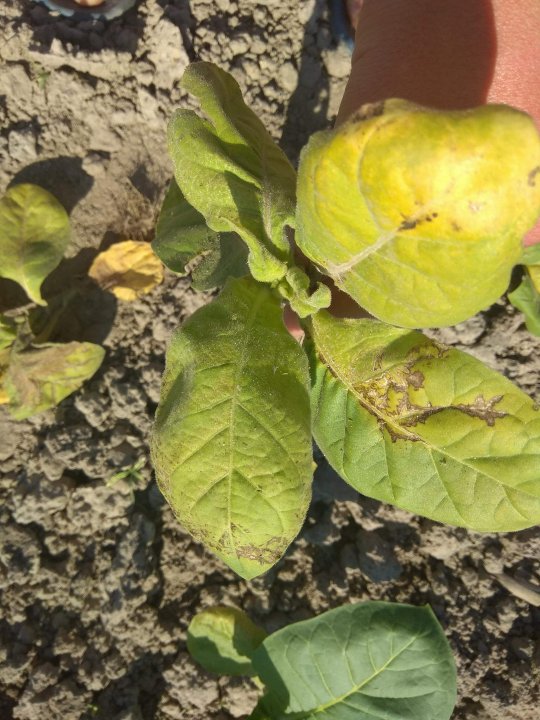

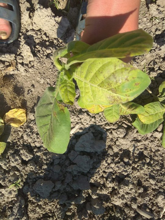

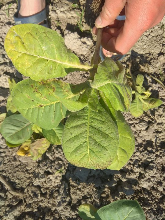

To jest tytoń porażony wirusem TSWV. Okres od zarażenia do pojawienia sie objawów to zwykle 2 do 3 tyg. Jest sucho więc objawy widac wczesniej :/
@Hektar tu opis choroby: LINK
Edytowane przez Marl
Dnia 9.06.2018 o 13:32, Hektar napisał:
Tak to wygląda. 😕
Tytoń posadzony około 15 maja, a wzięło Go w ciągu kilku dni
Ja miałem to w tamtym roku, taki krzak najlepiej wyrwać i wyrzucić, bo z niego i tak już nic nie będzie, urośnie na 50cm i będzie miał małe żółte liście. Trzeba pryskać non stop od wciornastka. Pewnie co roku na tym polu sadzony jest tytoń, najczęściej owady siedzą w starych łodygach.
