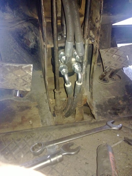

Ja zrobiłem to tak ,wyrównałem uskok na belce mostu płytką z blachy 16mm którą przyspawałem ,drugą płytkę z blachy 16mm podspawałem pod spod mostu i na to przyszła ta przystawka od siłownika która została obspawana i przykrecona na trzy śruby .Chciałem tylko przykręcić bez spawania ale most wydawał mi się zbyt wąski,śruby przyszłyby za blisko krawędzi.Oryginalnie chyba był wykonany nadlew w moscie i śruby mogły się bardziej zagłębić.Jeśli się mylę to niech mnie ktoś poprawi.A orbitrol zamontowałem pod kierownicą,wydaje mi się to rozwiązaniem lepszym ,bo gubi się te krzyżaczki na których przeważnie są luzy
OK dzięki a jeszcze mam takie pytanie z innej beczki bo kolega mi mówił że nie ma konieczności wymiany mocowania siłownika przy kole że praktycznie niczym się nie różni od tego co drążek trzymało wcześniej, Zakładał może ktoś siłownik na tym starym mocowaniu ? bo nie wiem czy go zamawiać bo kosztuje prawie 200 zł i jak by stary pasował to było by trochę w kieszeni.
Musisz mieć inną łapę,bo nie będzie pasował skok siłownika .Zdjęcia mocowania orbitrola wstawię Ci jak będę na kompie ,może uda mi się dzisiaj
