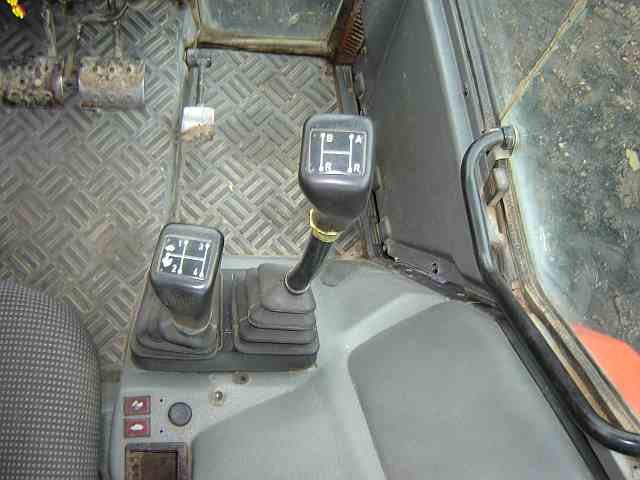

Jest taki problem jeden z uzytkowników który chce kupic MF 3060 pisał do mnie bo ogladał takiego MF-a ma skrzynie 16x16 ale jest jeden mały problem czyli układ biegów wiekszosc ma tak:
1 3
2 4
A ten egzemplarz ma tak
1 4
2 3
Dlaczego tak jest to jest jakas przeróbka czy były takie wersje skrzyni prosze o szybka opdowiedz :)
Heh. Nie wiem czemu ale posiadam MF 3050 i w mim biegi tez sa wlasnie tak odwrotnie i wszystko dziala jak nalezy ;)
A jaka masz skrzynie 30km/h czy 40km/h?
@mirasek możliwe ze tak jest:)
