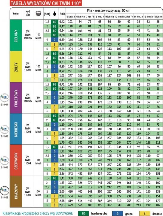

Hej, doradźcie mi chłopaki. Muszę zamówić jakieś końcówki, i nie wiem jakie. Do tej pory pryskałem zwykłyymi płaskostrumieniowymi niebieskimi, wszystko oprócz RSMu ;) Czyli herbicydy, dolistne i doglebowe, fungicydy, regulatory wzrostu, odżywki itd. Zmieniam opryskiwacz z kompem i chciałbym założyć ceramikę, ale uniwersalną jak do tej pory. Czyli jedne końcówki do wszytkiego, ale cos lepszego niż płaskostrumieniowe zwykłe. Co radzicie?
Czyli muszę założyć z jaką prędkością będę pryskał? I do tego dobiera się wielkość rozpylacza? Do tej pory pryskałem starym zestawem ok 7-7,5 km/h Nowym z racji tego, że będzie stabilniejszy myślę, że 8-9km/h może szybciej sam nie wiem. Rozpylacze które podałeś teoretycznie mogą pracować nawet do 6 bar, ale zalecane jest 1,5-2 bary jak to wygląda w praktyce?
Wg tabelki to wybór między niebieskim a czerwonym

Dobra Pany a powiedzcie taką rzecz, opryskiwacz z kompem, więc jedziesz wolniej pryska z mniejszym ciśnienie, jedziesz szybciej pryska z większym ciśnieniem, a jak wiemy przy różnych ciśnieniach mamy różne krople.. Więc jak ten temat ugryźć ? Dysze przy różnych ciśnieniach dają różne krople, ale chyba  nie da sie sterować wielkością kropli, bo komp i tak steruje ciśnieniem sam..?

U mnie CVI TWIN są uniwersalne. Jadąc na chwasty doglebowe schodzę do prędkości 5 km/ha 210 l/ha cieczy ustawiam wtedy ciśnienie nieco ponad 1,5 bara kropla jest bardzo gruba. Przy chwastach dolistnych jadę 6,5 km/h 210 l/ha cieczy ciśnienie 2,7 bara kropla gruba. Natomiast fungicydy, odżywki, na robaka prędkość 8,5 km/h 210 l/ha ciśnienie 4,7 bara średnia kropla. Kroplistość jest zmienna widać to gołym okiem jeśli chodzi o przejście z kropli bardzo grubej na średnią. Ciężko było mi wybrać uniwersalne końcówki, po przeliczeniu wszystkiego wyszło mi że CVI TWIN najbardziej pasuje na moje potrzeby. Ta prędkość przy doglebówce trochę mnie odpychała ale raz do roku robi się zabieg doglebowy więc stwierdziłem że się przemęcze.
