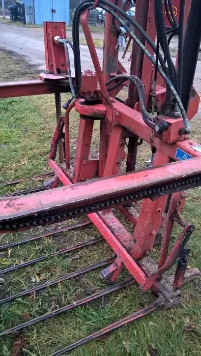

Witam, mam pytanie czy Ursus c330 da rade w wycinaku piłowym w kukurydzy? Z jakiej firmy polecacie wycinak piłowy Strautmann, Troilet, Fella, Vicon, Kaweco? Chodzi mi o to żeby był mało awaryjny i części były łatwo dostępne.
Ja używam wycinaka fella od ok 6 lat i tylko z c-330 i nigdy nie było problemu, teraz od dwóch lat mam tylko skrócone ramiona aby był maksymalnie przy ciągniku z tego względu żeby wyrwać pierwszą kostkę w silosie od ściany, z przodu mam ok 150kg obciążenia
Wycinak tego typu co na zdjęciu, szerokość równa z ciągnikiem, wysokość cięcia 90cm, głębokość  też coś koło 90cm

akurat mam na zbyciu taki wycinak jak w poście pablo36. Jest firmy strautmann. Rocznik 1997 lub 1987. Niewiem dokładnie, bo ta tabliczka znamionowa jest mało czytelna i bardziej mi to podchodzi na 1997. maszyna jest u nas od 6 bądz 7 lat i praktycznie tylko w okresie jesienno-zimowym go używamy. Jest sprawny w 100% z resztą nic przy nim prawie nie naprawialiśmy. Z pryzmą o wysokości 1,5m spokojnie sobie z nią poradzi i na 80% z 2 metrową, ale muszę jutro sprawdzić na ile podniesie od ziemi. Jego wysokość też jest w granicach 2m, ale ręki nie dam uciąć i muszę to sprawdzić.Z c360 sobie bez problemów radzi, i myślę że i z c330 pójdzie. Chcę sprzedać, bo biorę na PROW paszowóz i nie chcę aby mi zalegał gdzieś w stodole, tym bardziej że jest w dobrym/bardzo dobrym stanie. Zamiast niego chcę kupić szuflo-krokodyl do ładowania paszowozu, bo jest bardziej uniwersalny do ładowania bel kiszonki, kukurydzy oraz śruty zbożowej i nie będę musiał przeczepiać osprzętu od tura. https://www.olx.pl/oferta/wycinak-mieczowy-do-kukurydzy-trawy-CID757-IDiHkYR.html
Widzę, że też jesteś z podlaskiego więc jak chcesz, to zadzwoń i pogadamy. Wpadniesz i zobaczysz, a jak nawet nie kupisz, to będziesz wiedział na jego temat coś więcej. Cena wysoka, ale z czegoś w końcu muszę mieć spuścić ;)
EDIT:
Aż z ciekawości chodziłem sprawdzić jego wymiary. Więc tak: wysokość równe 2m i da się kilka cm go obniżyć obcinając kółko trzymające węże hydrauliczne i przyspawując je niżej. z pryzmą o wysokości 180cm sobie poradzi przy opuszczonym podnośniku, więc 2 metry z c330 jest do osiągnięcia, choć już pryzma o wysokości 180cm jest na prawdę konkretna. A jeżeli chodzi o wymiary kostki jaką potrafi wyciąć to będzie ~70cm/~90cm/~160cm

Jak z częściami do tego wycinaka są łatwo dostępne i jak ogólnie jego awaryjnosc? Czy da rady wycinać tym wycinakiem z pryzmy o wysokości ok 2m?
Ja wycinam z pryzmy 2,2m, wycinak ma windę jak też widać na zdjęciu, popatrz na youtube
Z częściami nie ma problemu z tego co słyszałem, ja przez ten czas wymieniłem jakieś tam łożysko jedno i to wszystko.
