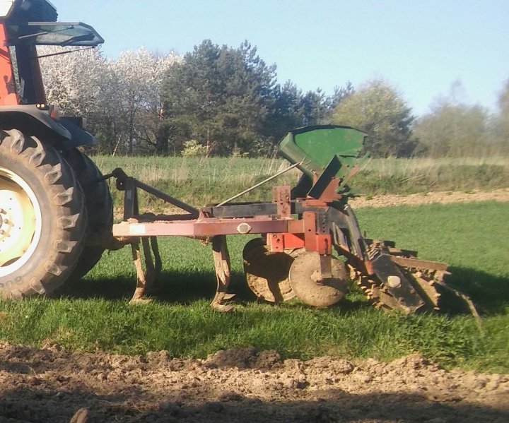

robił ktoś siewnik nadbudowany na grubera?
i co to będzie podnosic? ile długości będzie mieć ta maszyna?
gruber właśnie sporo wystaje do tyłu bo prawie 2m. Ale jest lekkiej konstrukcji bo nawet 60 go podnosi bez problemu. dlatego myślalem zeby ziarno sypać przpośrednio przed walem. Sam gruber ma 2m szerokosci ciagam go jumzem 65km
 To jest takie coś
do poplonów to widziałem na amazone, sypał ziarno przed wałem. Tamto strasznie ciężkie, porządny traktor trzeba było mieć. Dorób wał, zawieś siewnik, do poplonów się sprawdzi. Pewnie do normalnych siewów też, ale to trzeba popróbować. Musisz się zastanowić jaki wał, czy packer, czy może jakiś lekki strunowy.
do poplonów montują skrzynie ze starych poznaniaków bez redlic i lejków -ziarno spada na blachy rozpraszające .Jednak do siewy roślin uprawnych to precyzyjny siew jest podstawą dochodu

chciałem spróbować siewu rzutowego, ale to albo nie m czasu albo brak zdecydowania. Jeslibym rozrzucił ziarno, to jedynie talerzówką można byłoby to przykryć. Nie mam tak zamontowanego siewnika na żadnej maszynie.
Nie wiem jakiego efektu oczekujesz, u mnie po ściernisku idzie talerzówka spięta z bronami bo dobrze resztki po polu rozprowadzają. Później trzybelkowiec i sieje cataya na talerzówce nadbudowanej i wydaje mi się że to takie minimum żeby to jakoś wyglądało.
tez mam taki system, ale bez bron. na koncu sieje samym siewnikiem, bo mam za maly traktor. natomiast pisalem o siewie rzutowym, oraz ze moglbym wymieszac to jedynie talerzowka. mam na niej wal daszkowy, ale rurowy by chyba ladniej rownal. zastanawialem sie tez nad siewem soi rzutowo, ale jakos tak .... nie odważyłem sie 🫤
Rzutowo to poplony sieję. Od kiedy mam nowy siewnik widzę jak wiele zależy od siewu. Wał matrix ugniata tylko pod ziarnem glebę. Podsiąkanie lepsze. Głębokość siewu, rozłożenie nasion itd. Wschody równe, piękne I tego chyba nie przeskoczy
