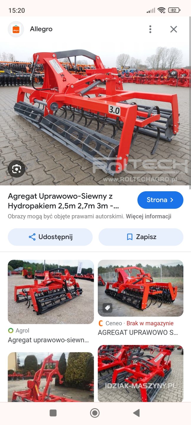

Panowie, ziemia klasy 4 ale lekka posiadam talerzowke V i siewnik poznaniak na stopkach z takim mniej więcej agregatem jak na zdjęciu. Myślałem o zakupie grubera  coś takiego https://sprzedajemy.pl/sprzedam-gruber-agro-masz-2-2m-karskie-4-e30984-nr69122884. Ciągnik mały 75 koni 4x4 myślicie że uda się uprawa bezorkowa ? Monokultura aczkolwiek myślę że 1/3 bedzie Strąkowa. Co jakiś rok i tak bym orał
Sęk w tym że nie mam od kogo pożyczyć i przetestować. Akurat zamiast pszenicy jest pszenżyto więcej więcej słony czyli dałbym orkę bądź gruber X2 talerzowka i siew. Ale myślę że po jęczmieniu czy owsie nie wspominając o łubinie to może się udać ?
Ja sieje zestawem Unia 3m na wale packer plus poznaniak stopka poplony tylko po przejechaniu talerzowka, jak było bardzo sucho i szedł obornik to 2x talerzówka i siało się bez problemu, nic sie nie pcha. Nie wiem jak robi v ja mam kompaktowa to pole wygląda super
