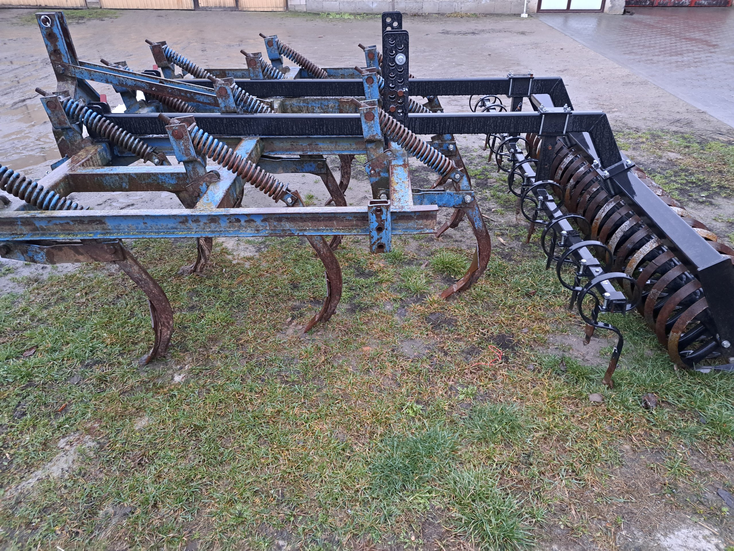

@kamil2963 zobacz w galerii mam starego agrotoma dwu belkowego i 6 lat pod pszenice nim robiłem i z podcinaczami. Pod rzepak drugi rok na części areału. W zeszłym sezonie kupilem starego trzy belkowego grubera unia, foto w.galerii i też chce cos urzeźbić żeby było coś ,,porządnego" do uproszczonej uprawy. Cały tył z talerzami i walem chce wyciąć z.agrotoma i wrzucić do tej unii grudziądz. Przed wałem jak piszą musi cos być żeby równało bo zostawia redliny jak pod ziemniaki. mimo że ktoś u mnie dał jakiś wał płaskownikowy.
Bardzo fajna baza. Tylko może być dosyć ciężki. Jeśli są już talerze to powinno dobrze równać przy odpowiednim ustawieniu.

Tutaj masz przykład mojego agregatu, na wąskich redlicach. Tylko na filmie nie ma założonej jeszcze belki wyrównującej. Ja przykręciłem pionowe łapy ze zwykłego polskiego agregatu na rurokwadracie. Będę przy nim to wstawię zdjęcie.

O super. O to mi właśnie chodzi. mój będzie wyglądać podobnie. No i oczywiście musze spytać o tez rząd zębów przed wałem. Czy to jest konieczne? W jakim celu go zamontowałeś? Nie przewidywałem tam nic u siebie ale może to błąd?
A no i teraz będe Cie męczyl o jakieś zdjęcie z pracy ta maszyną  🙂
Edytowane przez notkiz
Zamontowałem sprężyny aby niwelowały te kopce po łapach. Fakt jeśli jest dużo słomy to potrafi się przypchać ponieważ mam je dość gęsto - przy dużej ilości słomy(resztek) można odkręcić co drugą lub przesunąć. Niezaprzeczalnie po roku testów wiem że talerze byłyby lepsze ale zrobiłem to po taniości bo sprężyny miałem.
@notkizty masz 4 belkowca to przy tym rodzaju wału i jego wadze środek ciężkości będziesz miał dość daleko.
Edytowane przez KRISS75

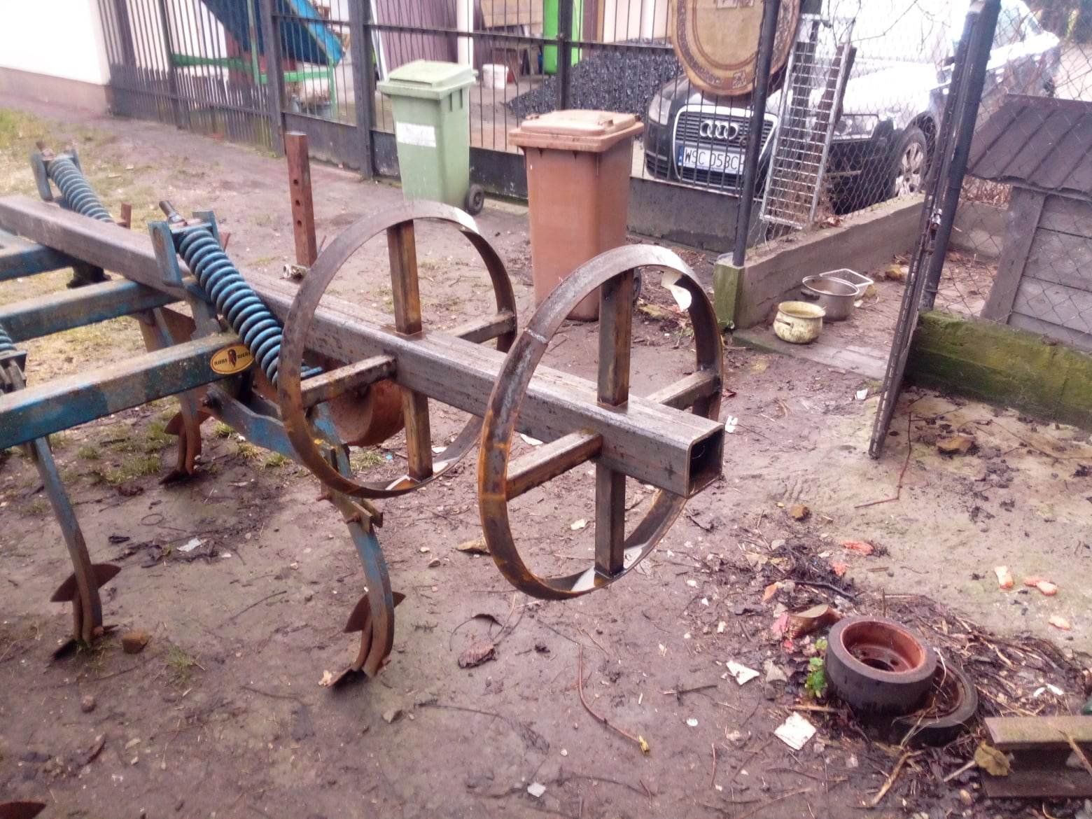

Efekt masz super, z tym że widze pole było już wcześniej robione prawdopodobnie talerzówką a poza tym akurat ten kawałek chyba ziemia dośc lekka. Mimo to bardzo mi sie podoba.  A u mnie po mału praca do przodu. V-ring o średnicy 600mm, na szprychy użyłem profila 40x40x3mm a na oś 100x100x8mm. Juz widzę, że zarówno szprychy jak i oś mogły być z materiałów o cieńszych ściankach. Z pewnością waga walu będzie ogromna 🙂
@notkiz ziemie mam słabe, przewaga 4-5kl. Tak, szła dwa razy talerzówka. Materiał według mnie dobry, też mam ośkę 100x100x8 ,szprychy mam z rurki że ścianką 3 nie pamiętam średnicy,  rozstaw co 15 cm.
