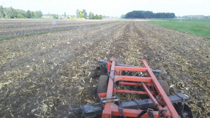

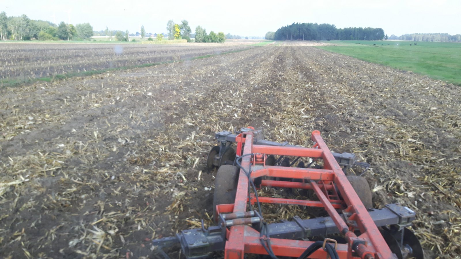

12 godzin temu, damianzetor9540 napisał:
Efekt po jednym przejeździe. Po drugim można było siać.
Tu dała 9.5 tony z ha
Pierwszy raz siałem bezorkowo wczoraj i nie jestem zadowolony. Także ścierń potraktowałem talerzówką na 2 razy. QQ poszła na kiszonkę i  z tego wtglądało lepiej niż na zdjęciu. Wszystko pchało się w redliczkach ale jednak ziarno przykryło ładnie. Siewnik poznianiak na docisku.
