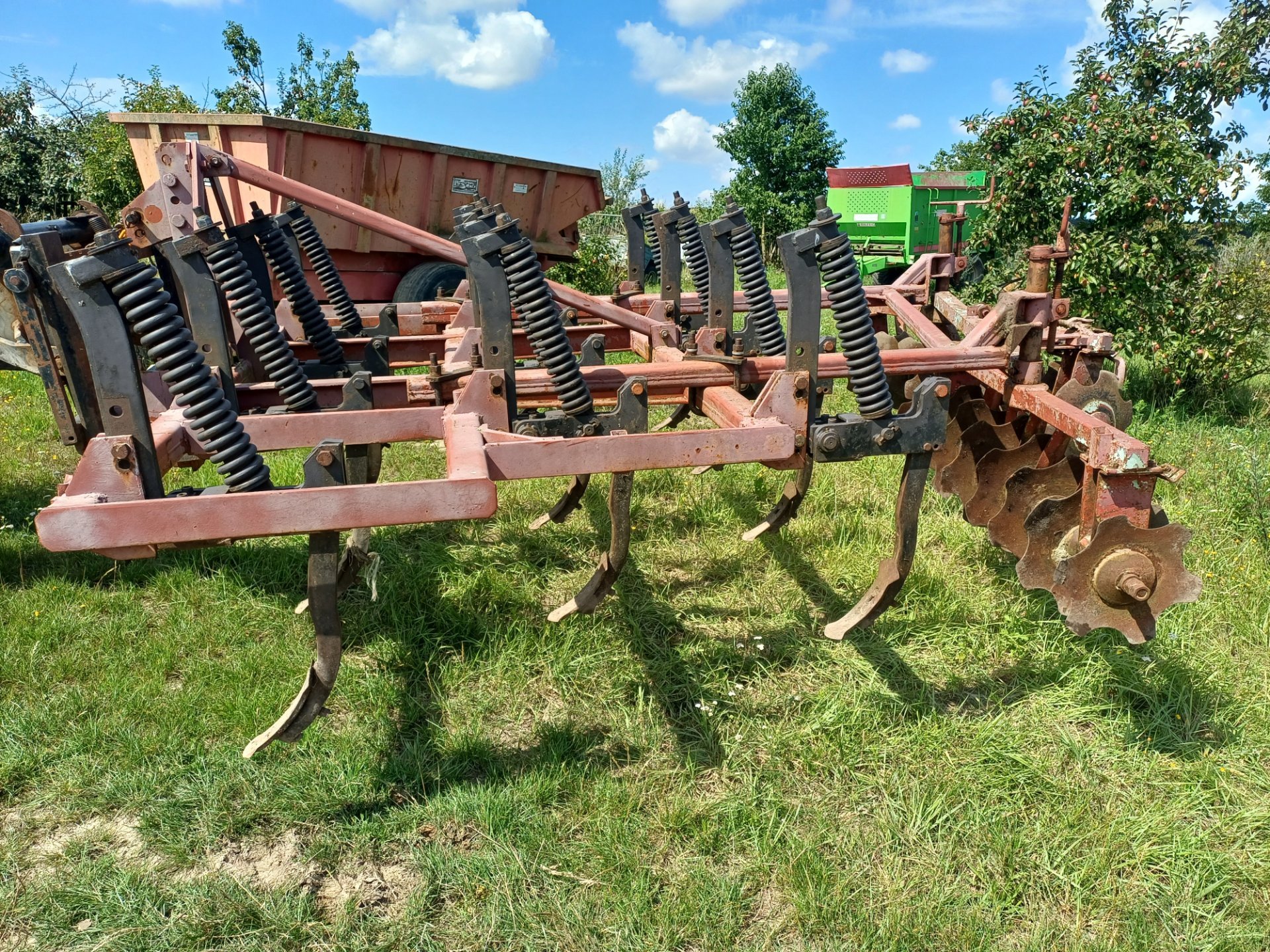

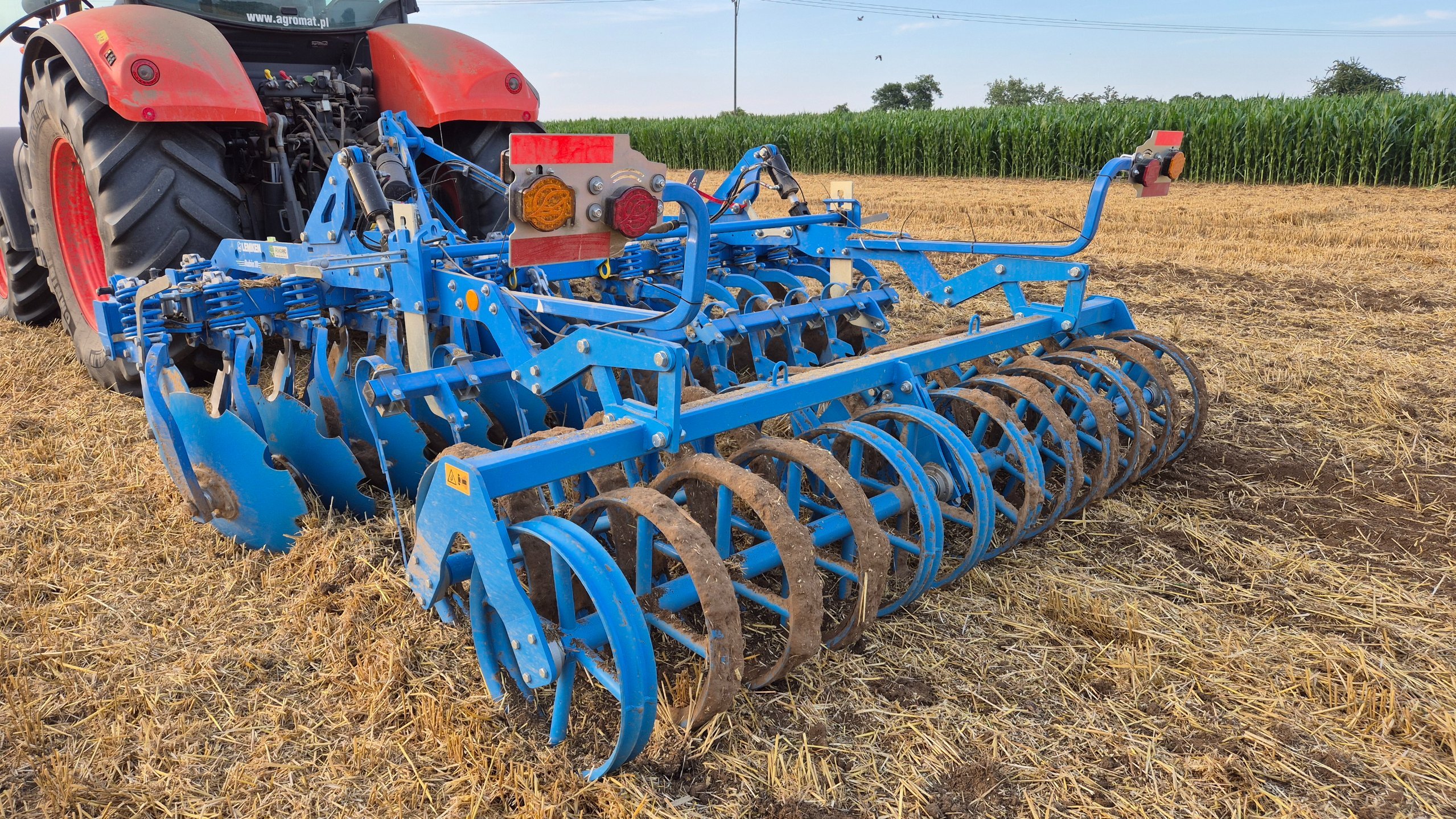

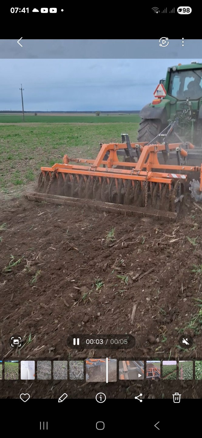

Jaki wal proponujecie go uprawy uproszczonej do takiego drapaka? Myślę nad podwójnym ceownikowym, ziemie raczej lżejsze...
jak najciężejszy z powodu braku talerzy wyrównujących
moze dolozy wal, nie bedzie zdejmowal talerzy? tylko,ze to juz sporo do tylu bedzie. musisz pomyslec i przeliczyc. uwazam,ze daszkowy jest lekki i dosc mocno ubija. mozna po nim siec bez problemu. w tym roku zamienilem rurowy na daszkowy i musze przyznac, roznaca ogromna.
  • Root Admin
z tego co widzę po swoich maszynach i gdybym miał jeszcze raz kupić bezorkowca to byłbym z podwójnym wałem ceownikowym, ale to jest w cholere długa a tym samym wymagająca dla ciągnika maszyna
  • Root Admin
są w zawieszanych ale rzadki temat ze względu na masę. Mam podwójny płaskownikowy w talerzówce i efekt na polu bajka.
Chciałem zmienić swój daszek na podwójny ceownik w 3 belkowcu to mi powiedzieli ze to zupełnie inna konstrukcja zawieszenia wału i nie będzie to tani sport, ale finalnie oferty nie dostałem
w talerzowce plaskownikiwy pewnie fajnie ubija, a podwojny ma wiecej pierscieni? natomiast trzybelkowiec pracuje gleboko, nie potrzeba ubijac od wierzchu rowno z malym naciskiem, tutaj powinnismy skupic sie na zageszczeniu glebiej. daszkowy, to w tym wypadku dobry wybor. potem jedziemy agregatem uprawowo-siewnym, ktory plytko wzrusza i tutaj wal ma ubijac juz dosc rowno od gory. moze sie myle, ale tak to rozumuje 😃
Tak się zastanawiam. Najpierw szybko po żniwach broną talerzową z wałem. Potem dłutowiec z wałem, a na końcu np agregat talerzowy z wałem i nadbudowanym siewnikiem. Cały czas spulchniamy, a za chwile ubijamy i tak w kółko. Do tego dochodzi jeszcze ubijanie kołami które jest nie małe. Rozumiem, że wał robi robotę, ale ma też konkretne zapotrzebowanie  mocy. Np żeby pociągnąć sam wał 3m po polu to c330 ma już co robić. Tak więc gdyby wyeliminować wałowanie można by zaoszczędzić trochę paliwa. Niby nie wiele, ale pomnożyć przez liczbę hektarów i przez np 10 lat to zrobi się ładna kwota... Wał oprócz ubijania pełni też funkcję równania. Może zamiast wału zastosować belkę równającą, albo jakieś talerze? Co myślicie?
Tak to wygląda. Słomy dużo, dużo poleglej pszenicy więc dużo zostało.
Jakieś spostrzeżenia?

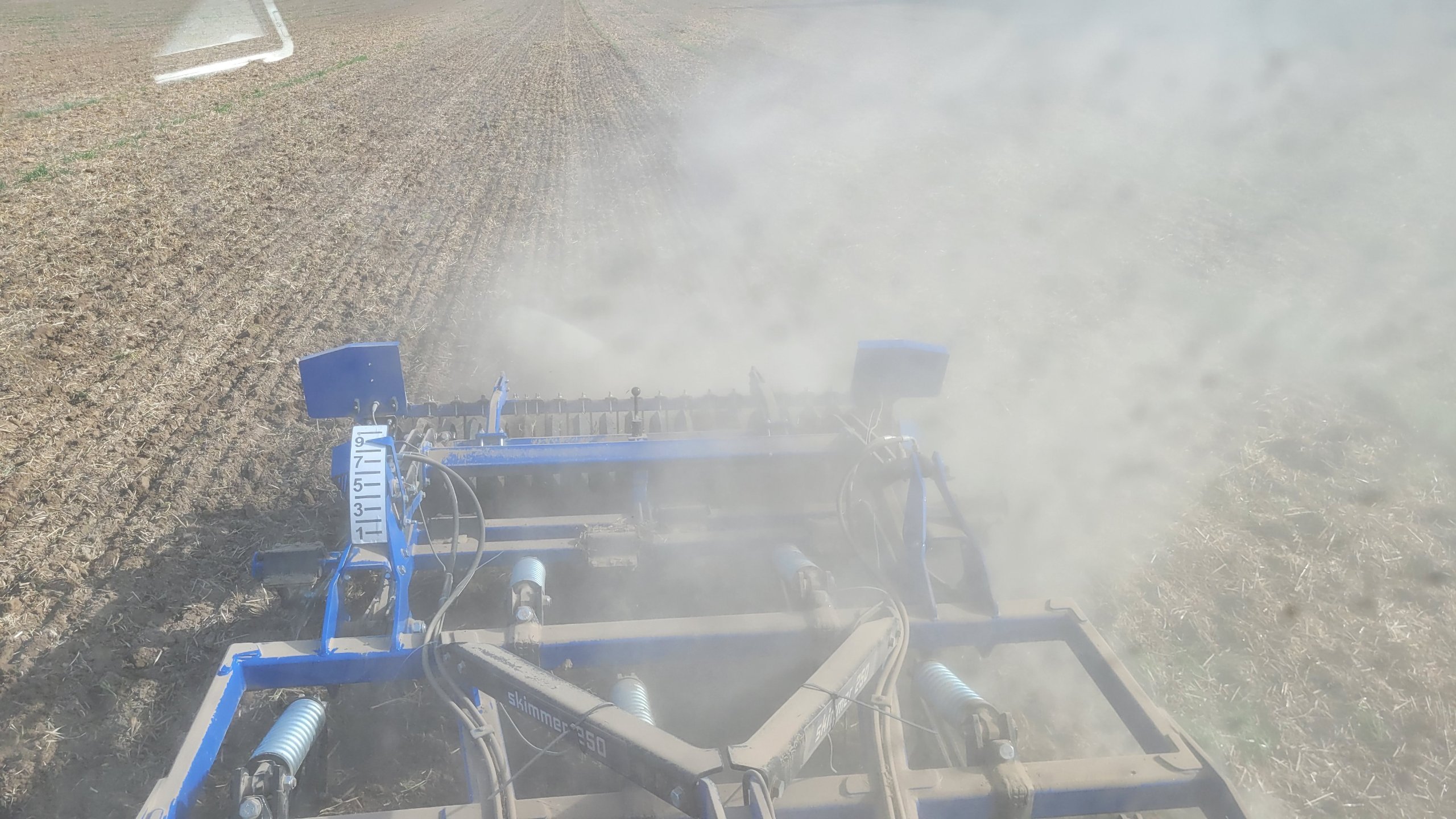

Za wałem szynę dorzuciłem, efekt końcowy dużo lepszy
  • Root Admin
a co jest nie tak w ofekcie po 3 belkowcu z daszkiem ze jeszcze ta szyna idzie?

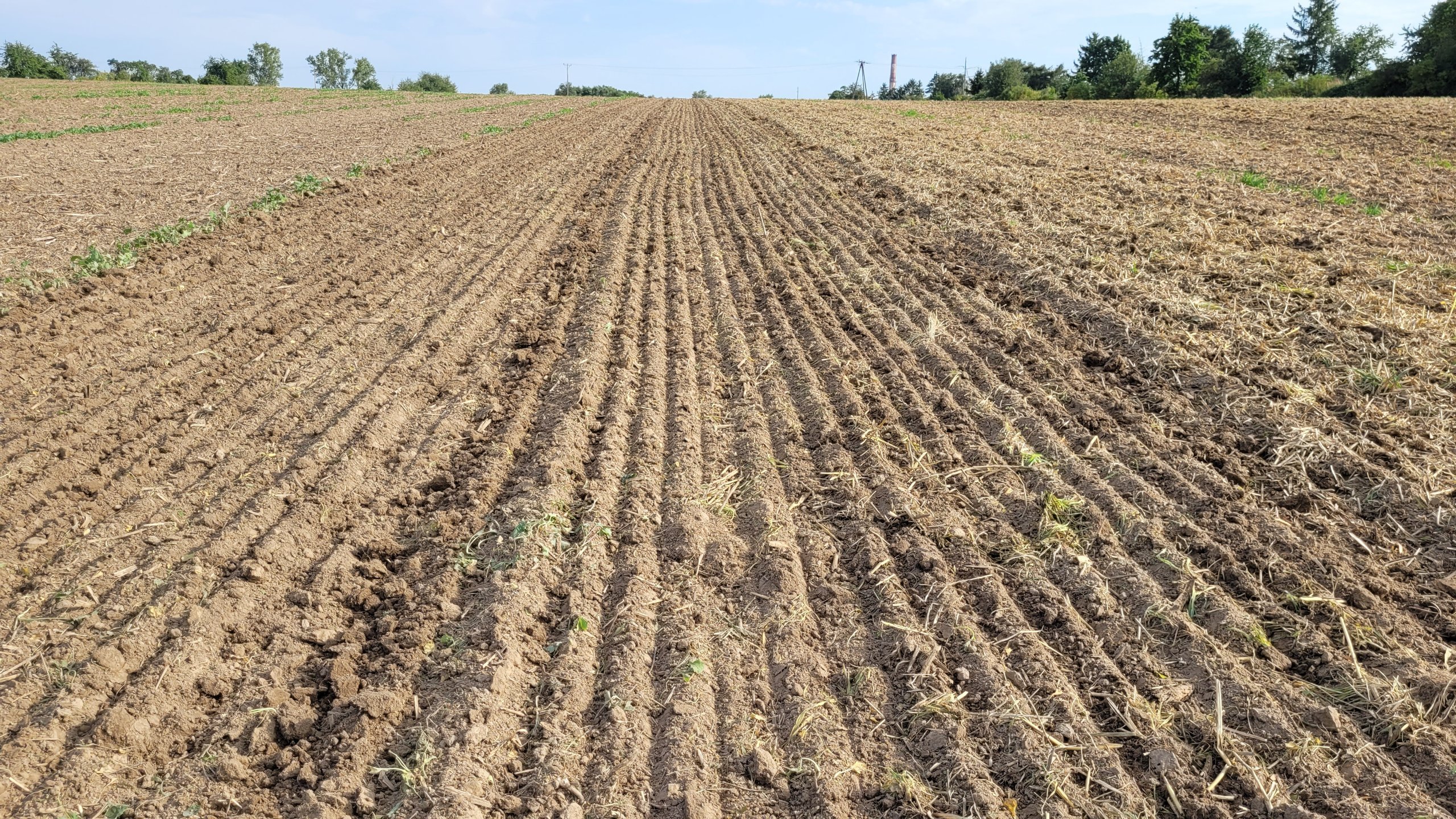

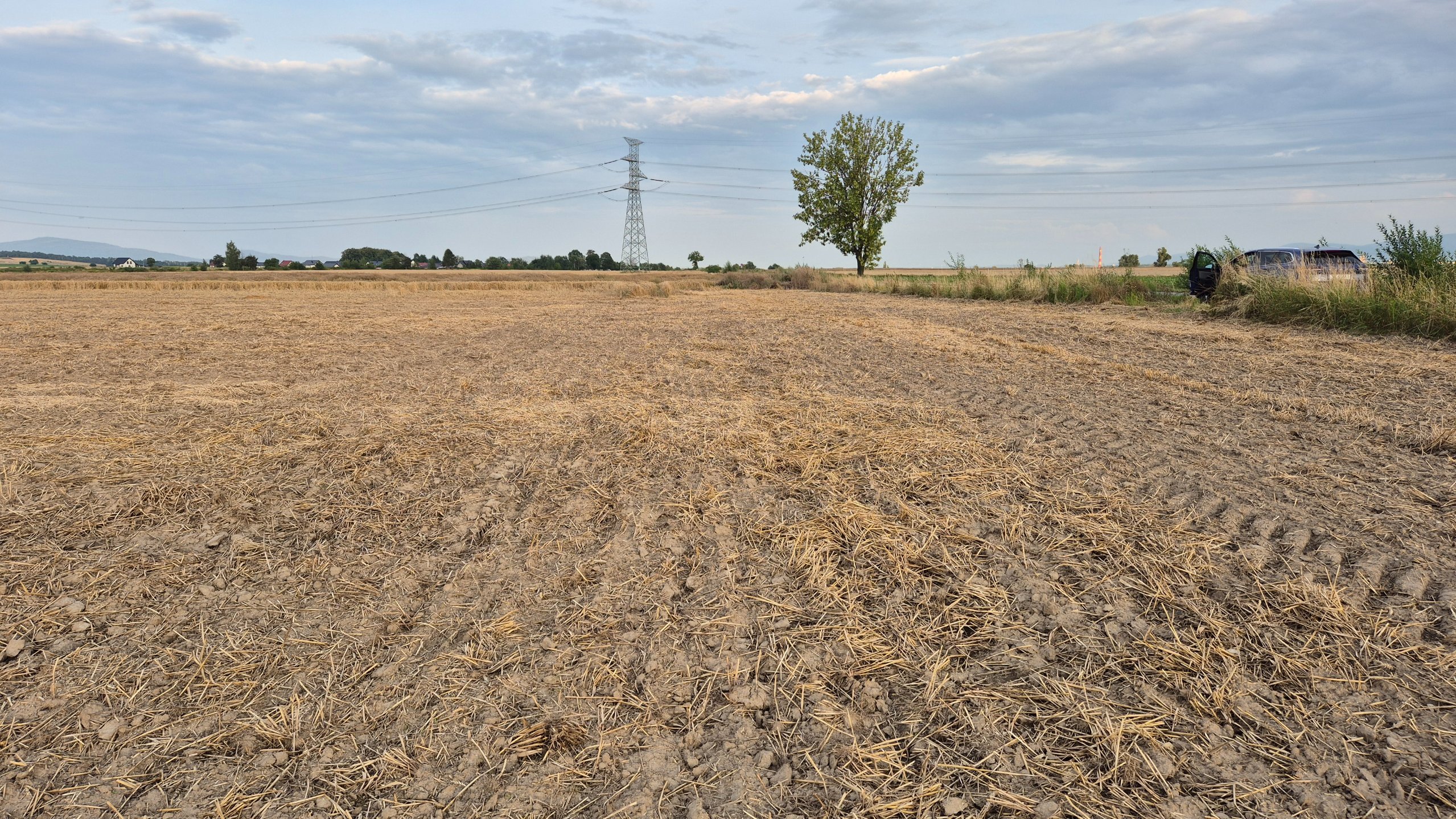

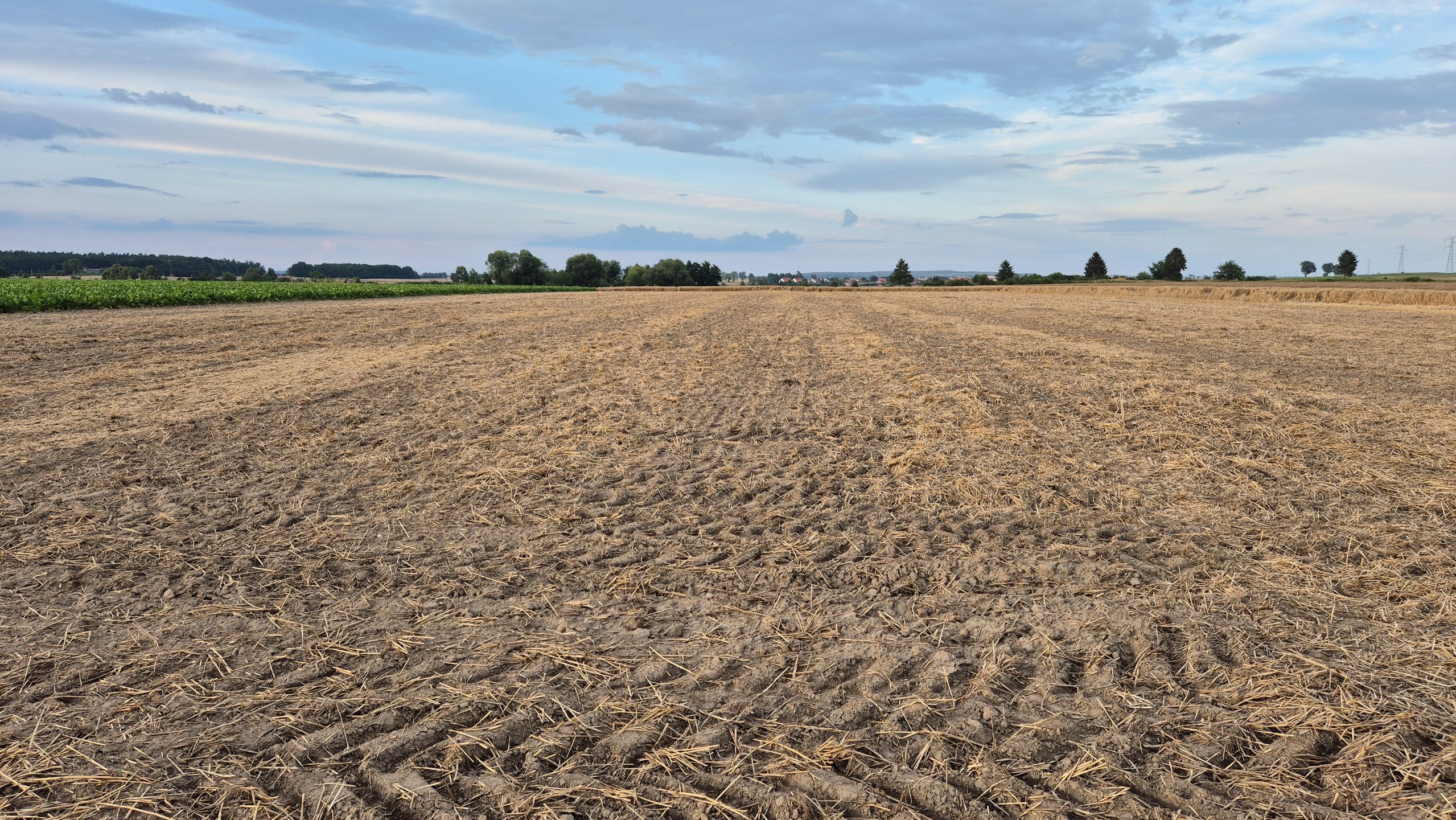

1 godzinę temu, Mateusz1q napisał(a):
co to za kupy pozostawiane na wierzchu? bo kultywator że zębowym takich by nie bylo
jak kombajn zrobił kupę to i mniejsza kupa zostaje po talerzówce, mi to w niczym nie przeszkadza
Zęby szyna ma, resztki rozciąga, pole równa ogólnie glebę doprawia. Czasem takie kutyny czy korzenie wyrzuca a to efekt poprawia. Jak włuka...
Ja po zbiorach talerzuje a później jak słoma "zbutwieje" to idzie bezorkowiec. Niektóre marki mają w ofercie zgrzebło za wałem do rozciągania resztek.
  • Root Admin
w przypadku pszenicy i rzepaku to raczej nie ma czasu na butwienie jak masz czesto 2 tygodnie czasu od żniw do siewu
Dziękuję Panowie za wypowiedzi pójdzie podwójny ceownikowy do mojego drapaka. Nie będę robił talerzy wyrównujących to waly będą trochę bliżej i nie będzie ciagnik tak cierpial. Wycena podwójny wal ceownikowy z montażem 8500zl. Tyle samo co gruber...
