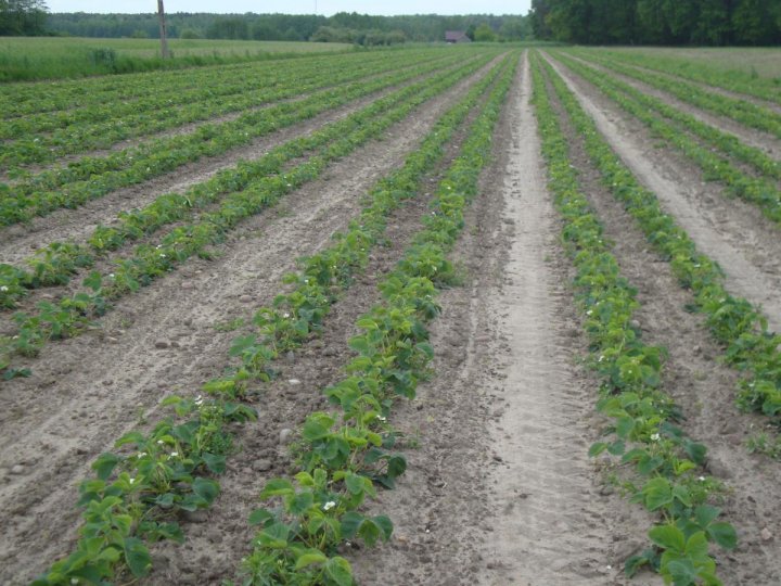

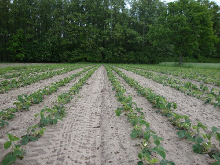

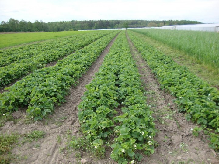

Witam wszystkich,
Jestem nowy na forum.U mnie też wystąpił przymrozek i oczywiście straty są,co prawda nie tragiczne,ale są.
Tak wyglądają moje truskawki na dzień dzisiejszy.
Marmolada
honey 4 letni (ostatni rok)
3 Letni
Posadzone jesienią 2013 roku
Wydaje mi się,że brakuję im trochę magnezu. Czym najlepiej teraz prysnać,żeby był magnez?
Edytowane przez Domelek12
Witam wszystkich,
Marmolada
3 Letni
Witam wszystkich,
Marmolada
3 Letni
siarczan magnezu siedmiowodny dolsitnie.
P.S. masz ladne mlode truskawki, kiedy dokladnie sadzone? czym odchwaszczane do tej pory? :)
marluk
Bez żadnego herbicydu,bo tak jak mówi tomn95 herbicydy osłabiają truskawke. Jeśli chodzi o rozstaw to rządek od rządka sadze co 55cm,a przejścia to na oko na pewno mają w granicach 110cm,albo i więcej.
sebas99
Robie pielnikiem i broną chwastową.
Mam jeszcze 2 letnią,ale nie mam zdjęć.
100% prawdy że herbicydy osłabiają truskawkę, na jednym polu miałem tylko i wyłącznie ochronę mechaniczna (glebogryzarka i haczka :P) i są o wiele mocniejsze krzaczki niż tam gdzie pryskałem :)
