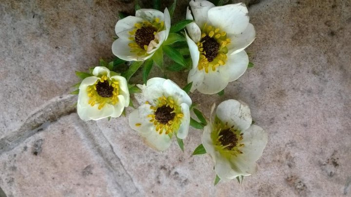

Chciałem się was zapytać czy u was też jest strasznie dużo niekształtnych owoców... pod osłonami jest ok ale grunt to strasznie zniekształcone pryskam odżywkami, bor też dawałem jak kwitły i nic to nie dało.
Jeżeli nie pryskasz borem i magnezem lub/i masz okryte truskawki albo stosujesz insektycydy za dnia to niema bata są niekształtne owoce.
Bo niekształtny owoc=słabe zapylenie

No właśnie pryskam borem i sie dziwie ze niekształtne, pryskam przeważnie pod wieczór, ale coś mi się wydaje że to wina niskich temperatur ogólnie ta wiosna jakaś dziwna w tym roku

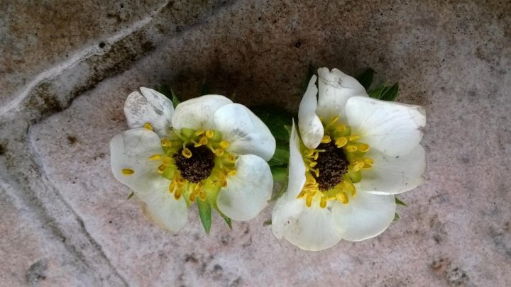

Witam serdecznie.
Jestem tu nowy. Tak samo jak nowością dla mnie jest temat upraw. Dopiero się uczę.
Mam truskawki dwuletnie. Nie mam pojęcia co to za odmiana.
W tym roku pojawił się problem. Mianowicie kwiaty zamiast ewoluować w owoce - zasychają. Przedstawiam to na załączonych zdjęciach.
Proszę Was o pomoc. Co powoduje obsychanie kwiatów?

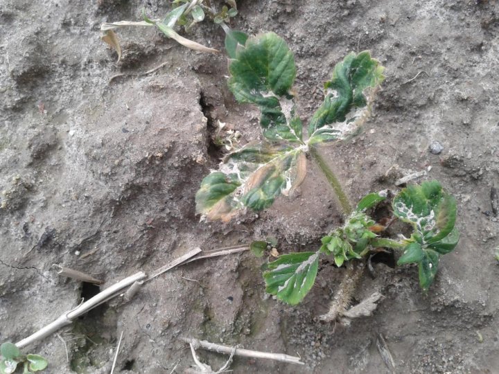

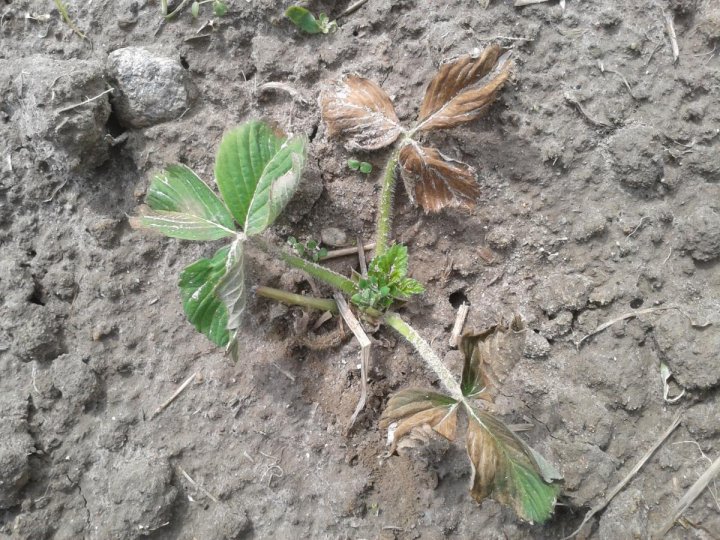

Witam. Czy signum da rade na zaraze na trusawkach? zarza jakaś lub coś tego typu nie mogę określić dokładnie
. Brązowe Palmy na liściach.....
Signum oraz switch to jedne z najlepszych środków w ochronie truskawki na bank sobie poradzi gdyż on jest również do zwalcznia prewencyjnego, i w dodatku jest wchłaniany w roślinę
ps ja u siebie wczoraj zrobiłem 2-gi zabieg signumem .
