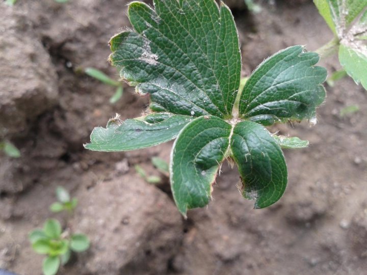

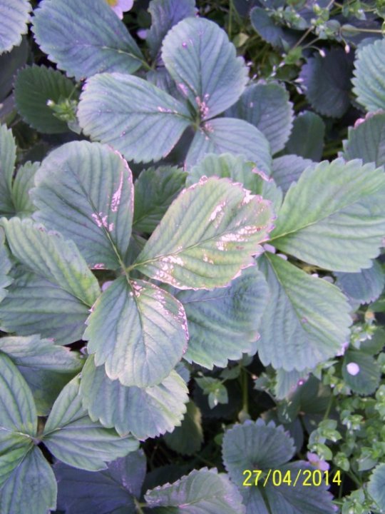

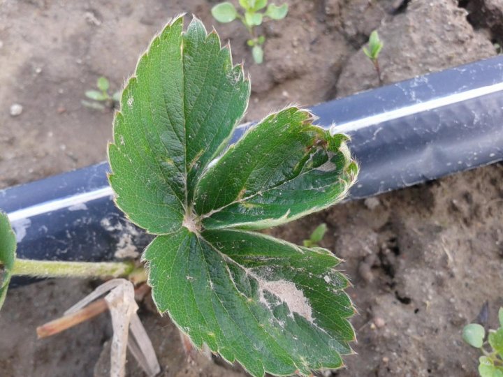

Samson też mam takie, podejrzewam Antraknozę,
co do szarej pleśni, około 10 dni przed zbiorem dobrze jest zastosować frupikę, jako jedyna działa wyniszczająco, później swith i po pierwszym lub drugim zbiorze teldor

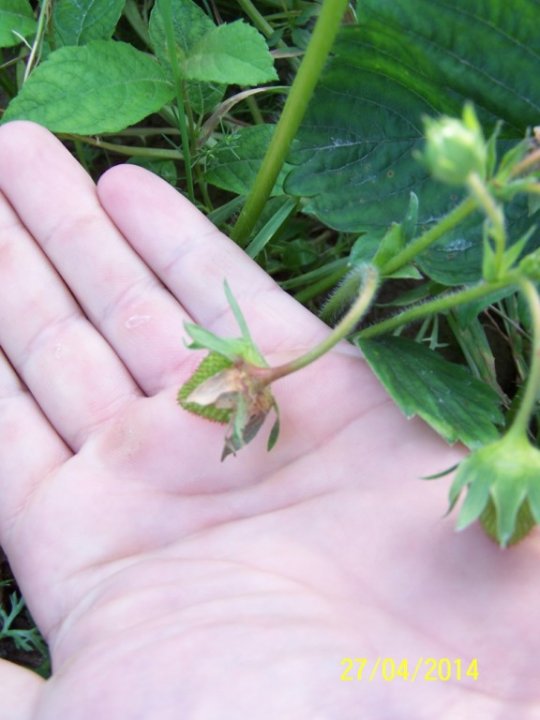

To jest biała plamistość truskawki, kiedyś też miałem takie plamy na szypułce, handlarze oglądali i nie chcieli kupić truskawek. Chorobę skutecznie ograniczają zabiegi stosowane w czasie kwitnienia przeciwko szarej pleśni.
Pryskałem tylko Pomarsolem i odżywką z fosforem, teraz chciałem dac drugi zabieg na szara pleśń plus potasowe odżywki ale pogody nie ma od dłuższego czasu ciągle deszcz. Przejdzie ta choroba z szypułki na owoc?
