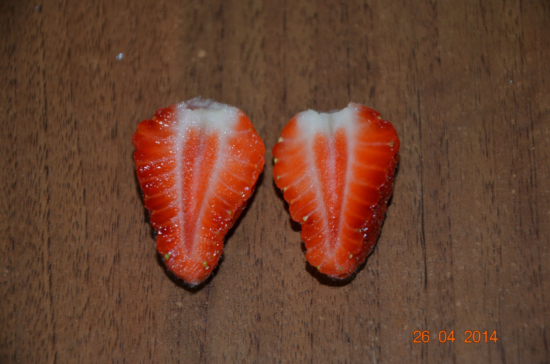

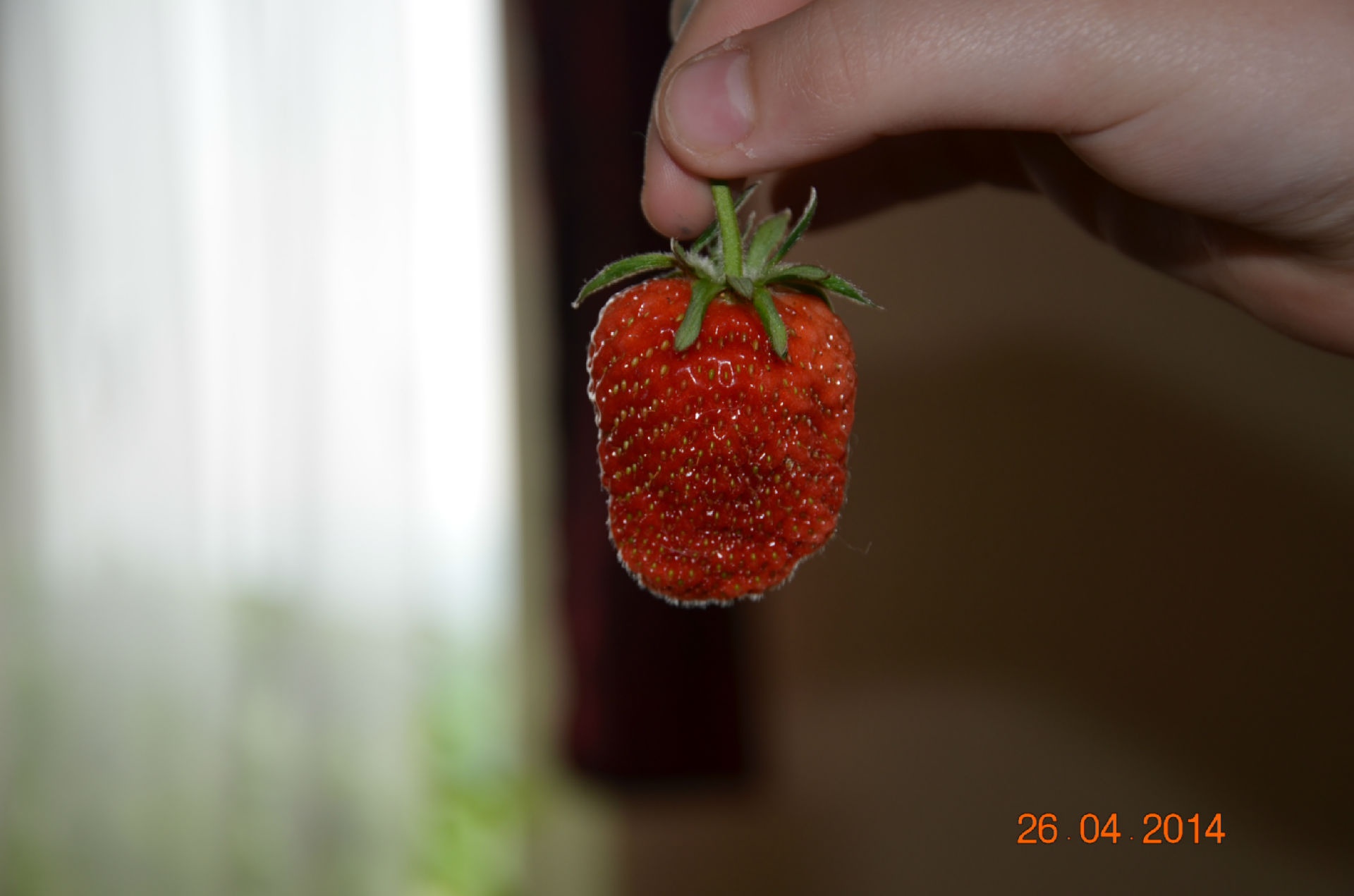

@senator11111 to nie był strzał, rozpoznałem po wyglądzie owocu, choć był trochę zdeformowany, jak na Clery ;)

Sebas 99 zgadza się ze zdeformowane bo były w szklarni pszczoła nie chodziła może od tego z pod włókniny bedzie już ok :D bo murarka lata ^-^

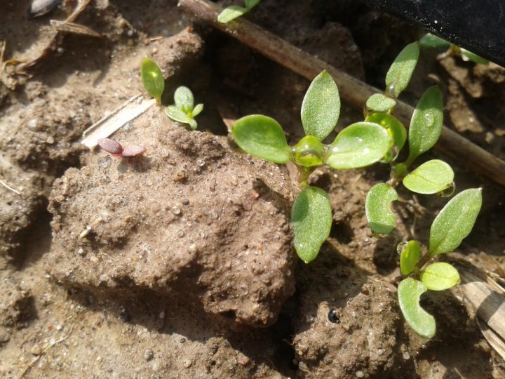

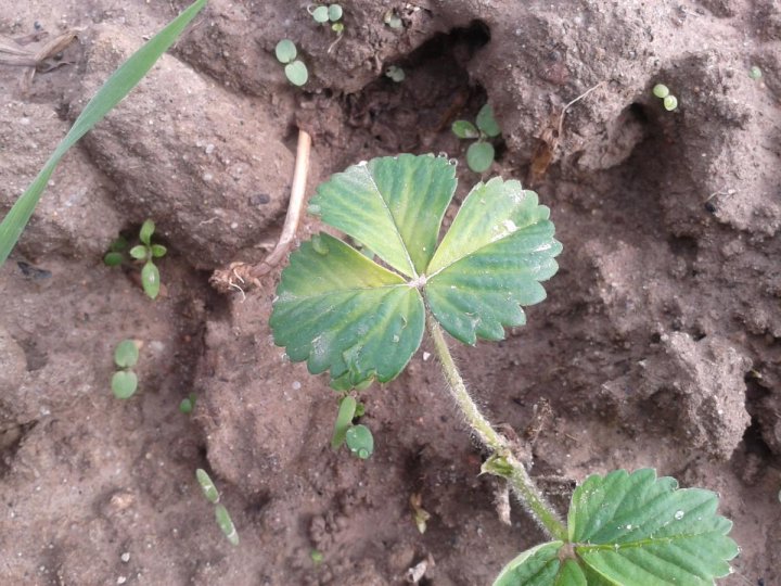

Czy to gwiazdnica? Pryskałem 2 tyg po posadzeniu buracylem, ale wychodzą chwasty chciałbym dać fusilade, bo i mam troche owsa głuchego tylko nie wiem czy można tym prysnąć w zaleceniach niby do 3 m-ce po buracylu nie powinno sie niczym pryskac. Na trzecim zdjeciu ten jasny kolor czego może być objawem?
post-23705-0-96282800-1398588769_thumb.jpgpost-23705-0-97206100-1398588889_thumb.jpgpost-23705-0-37555400-1398588823_thumb.jpg
