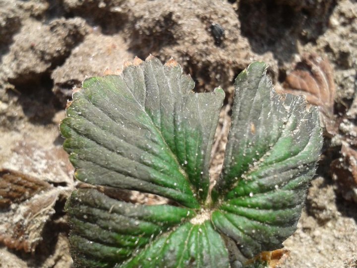

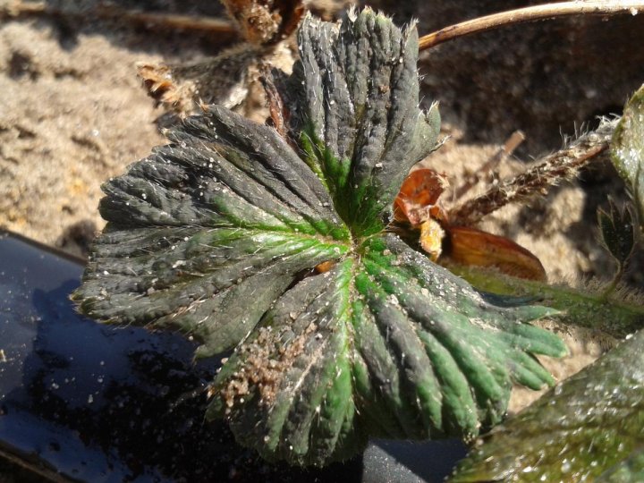

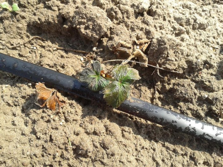

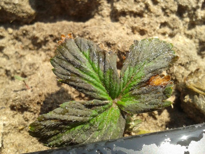

Witam
Panie i Panowie nie wytrzymam z ta moja plantacja zamieraja te krzaki.
Stosowałem saletre wapiowa, nawóz wielo składnikowy, opryskałem jeszcze wapiennym, dzis mam zamiar
poscic wapnowit w kropelki by ratowac kszaki. opryskałem dzis moze za pózno asahi.
Jak wczesniej pisalismy ziemia jest zakwaszona ph na próbce wyszło jakies 4,5-5.
Cos nie pozwala wyjsc lisciom co wyjda to osychaja jak na zdjeciach wczesniejszych.
dzis tez zobaczyłem ze nie ktore liscie ciemnieja i nie schną tylko sa takie wiodkie.

Za kwaśno na truskawkę tu przyczyna... od 5.5-6.2 Ph powinno być wapno nawozowe magnezowe(dolomit) bo raczej magnez nie jest wchłaniany przez truskawkę i raczej to będzie przyczyną .
A nie stosowałeś jakiegoś doglebowego środka na chwast? może od tego?
U siebie miałem podobnie kilka lat temu ale wtedy rzuciłem saletrę posypowo i spaliło truskawkę...

SYPAŁEM SALETRE WAPNIOWA MYSLISZ ZE TO OD TEGO.
MUSZE ODKWASIC ZIEMIE.
DZIS DAŁOM WAPNOWIT
Sam Wapnowit nie wystarczy gdyż wszystko to co dolistnie podajesz jest jako odżywka. musisz rzucić doglebowo...
Widać że świeże sadzonki to normalne że mogłeś je spalić najlepiej młodym dawać nawóz przez fertygację najmniej inwazyjna metoda .
Jak je spaliłeś to pozostaje czekać ... nic innego nie zrobisz.
