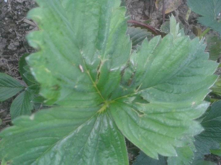

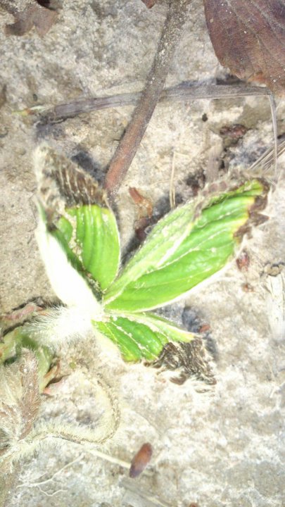

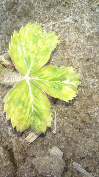

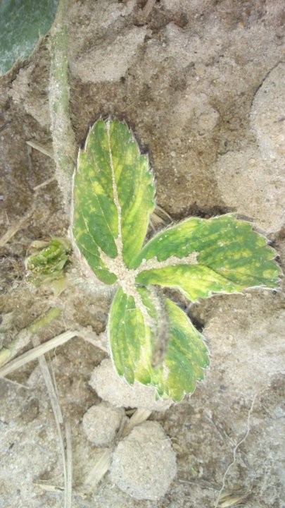

Panowie, powiedzcie mi proszę czy to jest niedobór jakiegoś składnika w glebie, czy też może jakiś choroba/szkodnik?
Przepraszam za jakość, lecz tylko telefon miałam pod ręką.

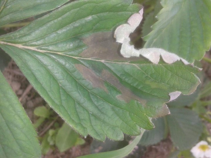

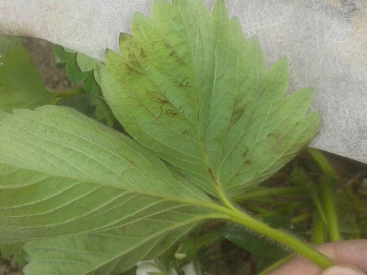

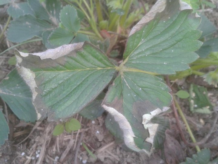

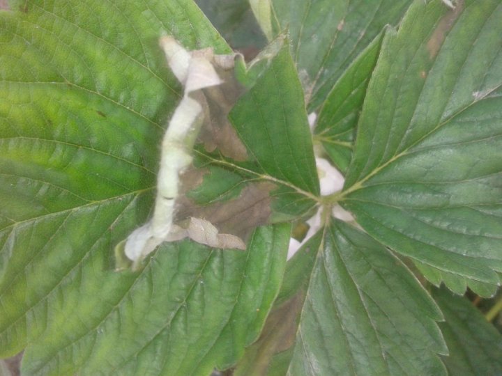

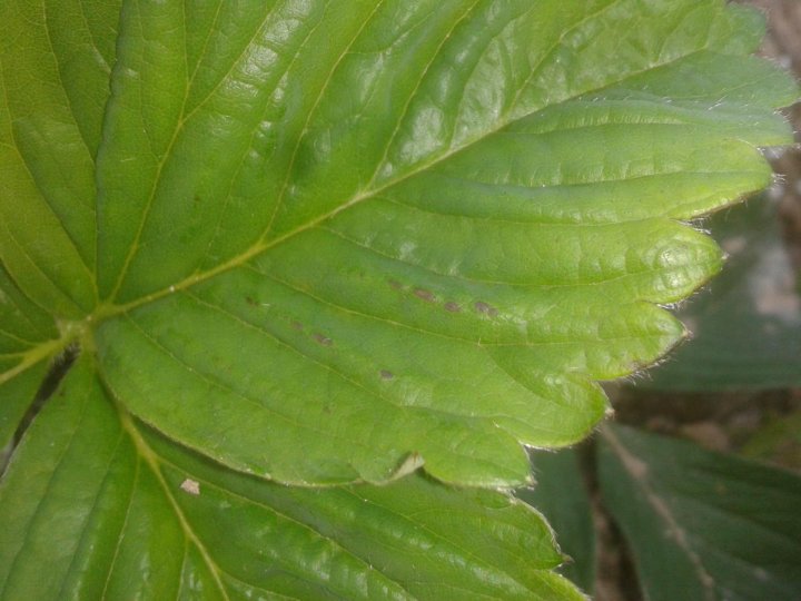

przebarwienia sa takie czarne na lisciach i czasem na łodygach. Nie pryskane herbicydami
truskawki pod włoknina. Może teraz podczas kwitnienia brakuje im coś ? dzis podsypane saletra
możesz zrobić bardziej ogóle zdjęcie? było by łatwiej coś powiedzieć
masz braki wapnia. jakie ph gleby? problem z magnezem lub jego pobieraniem. Na drugim zdjęciu może się mylę ale chyba roztocz
maniek to sa truskawki pod wlokina
Co się stało z kwiatkami to brud czy uszkodzenia te plamki na płatkach? a może po jakiejś chemii? zdjęcie tak zrobione czy krzaki nie wyrosły za bardzo? To co dodałeś teraz antraknoza tak jak kolega radzi i do tego thiram. I to jak najszybciej daj odpowiednio dużo wody by pokryć całe rośliny.
