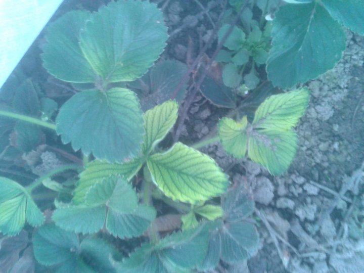

czego to moga być objawy ?
NIe pryskane. truskawki pod folia. Czy to jest moze mlody lisc ? truskawki mam 1 raz pod agrowloknina
Edytowane przez gracz10
to nowe nasadzenie? Objaw jak po herbicydzie doglebowym

te przebarwienia są na starych liściach czy na najmłodszych?
jeśli na starych to brak magnezu jeśli na nowych to raczej brak żelaza lub doglebowy herbicyd
