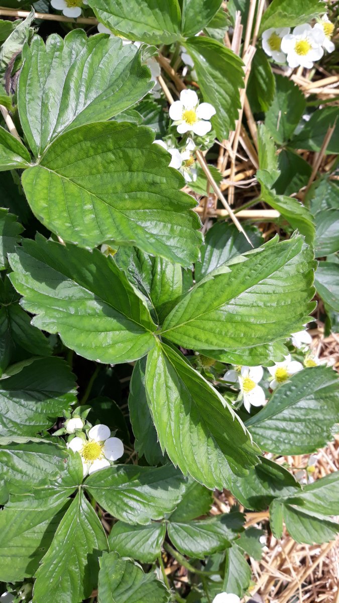

Witajcie ,
Nowy na forum , i swiezy w uprawie truskawek :) Przerobilem juz pare upraw, bob, sałaty lodowe. Mam problem z odmiana Cristina. Zamieszcze foto. Opryski jakie stosowane to sadoplon , zato , pyrus . Przed przymrozkami przykryta włóknina na okolo tydzien. Po zdjeciu agro , widoczne przebarwienia. Roslina dwuletnia, na jesieni stosowane select+ beetup. Co podejrzewacie ?
