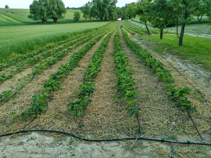

Szczerze? Na poczatku zakladania plantacji bylem sceptycznie do tego nastawiony.. Kazdy mi mowil ze nie bedzie nic bo jest glina. A jednak, zawziolem sie i zaczalem dbac o to wszystko. Tesc robi przy truskawkach w Niemczech i daje mi wskazowki :) Jesli w tym roku tez truskawki beda takie ladne jak w tamtym to sadze wieksza ilosc. Jakbym z hektara chociaz 5ton mial to bym sie cieszyl niesamowicie.

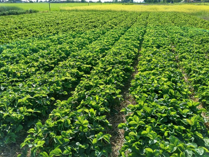

U mnie na glinie było w tamtym sezonie 15t/ha ale ja mam dość mocno zagęszczone + nawodnienie i na odżywkach nie oszczędzałem.

Zawsze wiosna obrywam stare liscie i jest wiecej miejsca. Wiem ze powinno byc wiecej miejsca pomiedzy rzedami ale nie mam za bardzo maszyn do tego. Rzedy robilem sadzarka do ziemniakow, a teraz bede robil pielnikiem. Mozliwe ze zmienie rozstaw na pielniku i zrobie jeden rzad wiekszy i przerwa z 40cm. Teraz jest tak zrobione zeby mi sie ciagnik miescil.

Dokladnie roxana. Dwa lata w tym roku. Cos powiesz na to zdjecie? Czy kiepska czy ladna?
Tragedii nie ma, tylko te rozlogi między rzędami najgorsze. No i sposob sadzenia bardzo interesujący. Czemu akurat w taki sposób sadzisz? Ze względu na gline?

Rozstaw zależy od pola cały czas eksperymentuje.
Tak to wyglądało u mnie w tamtym sezonie :
1 - Jednoroczne co 60cm.
2 - Jednoroczne co 50cm.
3 - 2 Letnie co 50cm.
4 - 2 letnie na zagonach. Zagony od siebie co 120cm na zagonie 2 rzędy w odstępie 25cm.
Edytowane przez Majster90
ładne te ostatnie ale i w nich nawiększy problem z szarą pleśnią

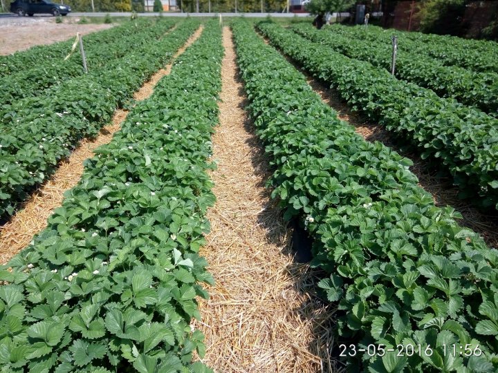

eksperymentujesz z odległościami to nie chodzisz w nich glebogryzarką ?
1-Jednoroczne co 60cm.
2- Jednoroczne co 50cm.
3- 2Letnie co 50cm.
4- 2 letnie na zagonach Zagony od siebie co 120cm na zagonie 2 rzędy w odstępie 25cm.
Wspolczuje szukac truskawek w tych krzaczkach. Nie lepiej 1rzadek truskawek i przerwa? Lepiej idzie dopryskac i lepszy przewiew jest.
