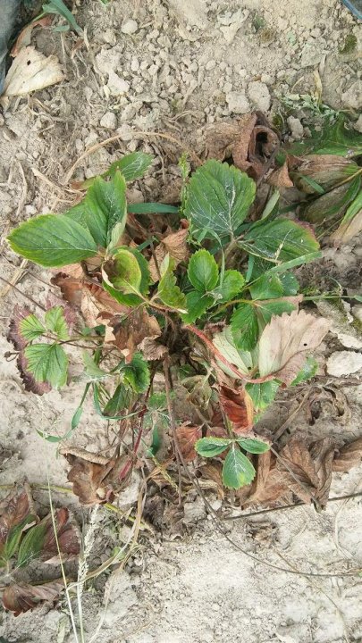

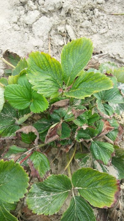

nie wiem co sie z nimi dzieje.. co 5-ty krzak taki uschniety w dwóch rządkach od miedzy a gdzieniegdzie tez i w srodku pola. Ktos jakis pomysl? Bylo pryskane leopardem w normalnej dawce ale to z miesiac temu
Może łąka po sąsiedzku i saletra zaleciała? Ilo letnia ta truskawka, jakieś słabe te krzaki.
U mnie jest podobnie, co któryś krzak jest jakiś słaby i uschnięty i wydaje mi się że to robota nornic.
