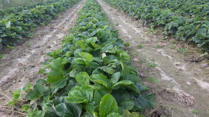

Witam, powie mi ktos co to moze byc? Maczniak? A te zolte liscie to?
jak dla mnie te żółte liście chlorozy to po sypaniu nawozu albo gdzieś skapnęło więcej oprysku. co do mączniaka to pewnie już pryskałeś albo będziesz pryskał np zato lub czymś podobnym.
opryski na plamistość biała, czerwoną są i na maczniaka także zabezpieczysz od kilku rzeczy na raz

Zdaje mi sie wlasnir ze te zolte liscie moga byc od moczniku bo sypnalem im woreczek. Dostaly teraz plonvit kali+micro i vapnowit, opryskalen tez od maczniaka, nazwy nie pamietam, zastanawiam sie nad kupnem luna sensaction tylko troche cana mnie gryzie. Wapno dostana jak tylko sadzonki zbiore. Edytowane przez MarcinWoos
lunę to przed zbiorami. zawiera ona dwa składniki, z których jeden (Fluopyram) jest odpowiedzialny za szarą pleśń, zgniliznę a drugi ( trifloksystrobina) za plamistość, mączniaka, rdzę
Fluopyram jest nie potrzebny teraz bo nie ma co ci spleśnieć a trifloksystrobina jest właśnie  w zato
luna jeszcze dziala na antraknoze truskaeki i czerwona plamistosc a zato chyba nie?

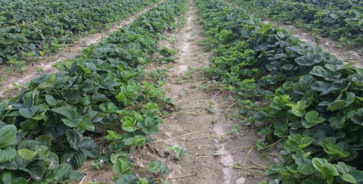

Jak myślicie jest jeszcze sens dać młodym truskawką azot? Jak dostały na wiosnę tak do tej pory nic azotu nie dostały. Ewentualnie czego im może brakować?
Tak wyglądają:
