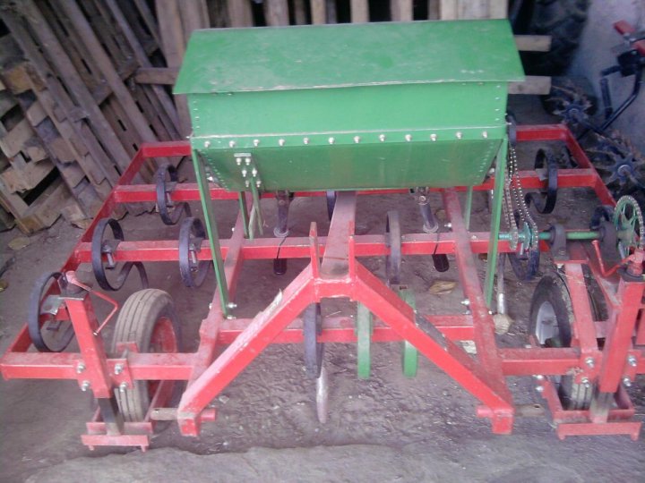

witam chce zrobić kultywator do uprawy miedzyrzędzi  w truskawkach, podeśle ktoś zdjęcie i rostaw  zębów , nie wiem jak to ma wyglądać.
Rozstaw rzędów u mnie to 70.60.70 pozdrawiam
Zrób taki żeby miał przesuwne zęby i reguluj jak Ci pasuje. Ja poprzesuwałem w zwykłym grudziądzkim i jakoś idzie między rzędami. Chociaż trochę ściąga się badyl jak już za duży jest. Rzędy mam co 80cm bo tak pasuje do ciągnika. A między krzakami motykol :)

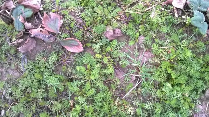

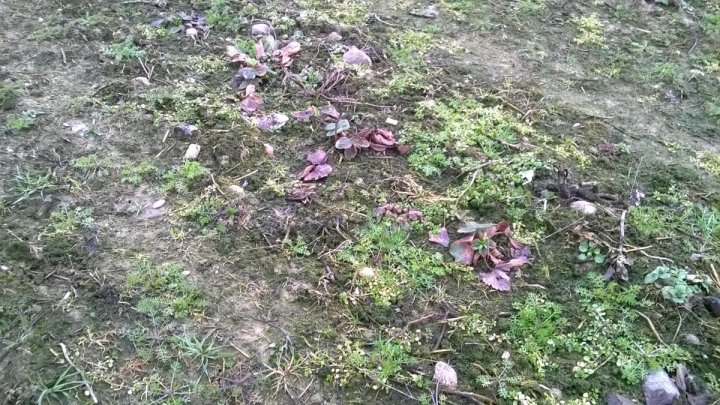

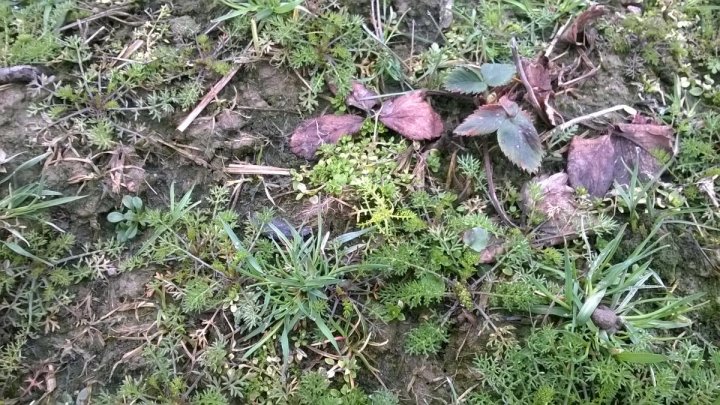

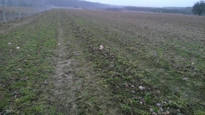

Witam odwiedziłem dzisiaj pole na którym jesienią zasadziłem Senge Sengane chciałbym jak najszybciej zastosować jakiś herbicyd na chwasty.Co mogli byście polecić w tej fazie wzrostu?
]pielnik przerób sobie jak masz przyspawaj profil zamknięty na to załóz żeby sprężyste Musisz mieć regulację szerokości inaczej bedziesz młode peilił inaczej starsze plantacje Dla jak amsz czas zrob takie coś

Hans, nie dopilnowałeś w jesieni, mogę się mylić ale chwasty już są za duże i za zimno. w takiej temp jak teraz środki słabo działają,
Proponuję pielnik i motykę , rok temu też tak miałem
Chwasty sa na około 5% powieszchni nasadzenia(na reszcie pola jest goła ziemia) albo dlatego że w tym miejscu wiosna zbiera sie duża ilośc wody albo to przez zbyt dużą liczbę osadów rozprowadzonych przed posadzeniem...Myślałem o zastosowaniu Stomp Aqua 250 Cs
Hans.  Skoro na 5% powierzchni to najlepiej
pierw glbobryzarka, pielnik badź motykol pozniej oprysk przeciez ten rumian już spory jest  stomp do fazy 2-3 liścia potrafi ci powalić reszty nie ruszy.
Lontrel i pochodne...tylko temperatura niska
