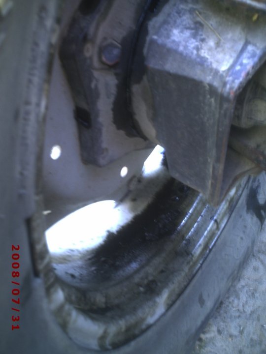

masz najprawdopodobniej uszkodzony taki bardzo duzy uszczelniacz, który znajduje sie na złączeniu zwolnicy pomiedzy jej częścią stacjonarna a ruchomą. Koszt orygianlnego, króry jest duzo wytrzymalszy ok 3x wytrzymalszy od zamieninników wynosi ok 150 zł. nie kupuj byle czego bo juz nie jeden pró bował i góra pół roku u jest to samo a oryginał wytrzyma przy dobrym zamontowaniu kilka lub kilkanaście ładnych lat.
Rafik czy byś mógł sprawdzić w katalogu jak go posiadasz numer tego uszczelniacza dla MF'a 3095.
Prosze bardzo oto numer katalogowy tego uszczelnienia
3019960X1 a jego wymiary to 190x220x20
Ceny mnie troche zszokowały, ale części orginał to dłużej potrzyma w końcu zachodni to co się dziwić jak ktoś chciał się zoriętować to uszczelnienie kosztowało 580 zł przy okazji zmienił łożysko 620 zł takie ceny są w Greene i olej Titan Gear nie pamiętam oznaczeń 1L= 30 zł. Jak poszukam to podam parametry oleju. Pozdrawiam!
