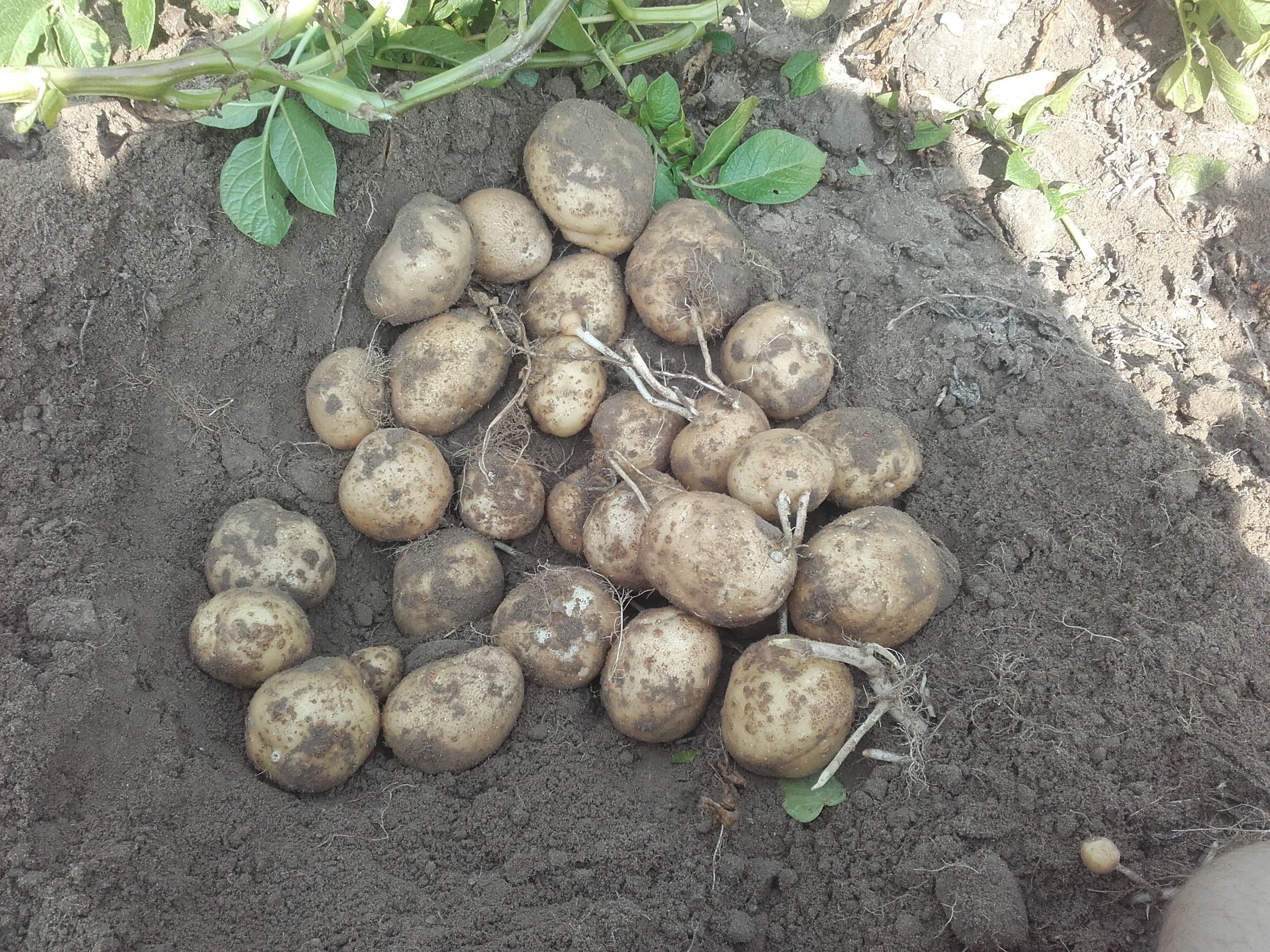

Zuzanna 19.5% skrobi jest jeszcze zielona reszte odmian bede badal w przyszłym tygodniu. Kuras podobno w tym roku słaby. Najlepiej zapowiadająca się odmiana to dominator.

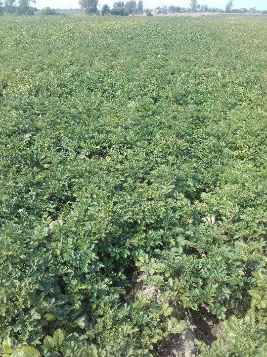

Zielony jak w czerwcu☺ dominator jest troche wczesniejszy od kurasa planowany zbior pierwsza polowa listopada.
Masz może jakieś zdjęcia dominatora w polu jak wygląda, bo bardzo interesuje mnie ta odmiana.
Albatros  33 t/ha skrobia 23 - 22 %
Kuras 35 t /ha skrobia 21 % ale wstrzymałem kopanie bo jeszcze zielony i sie mocno trzyma. Popadało to jeszcze ursośnie i skrobii złapie,
