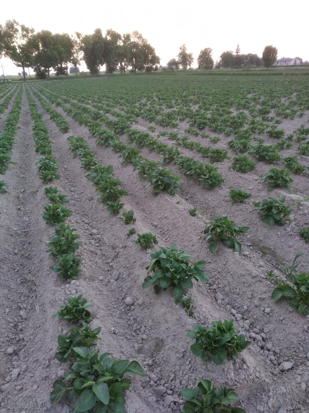

Jak u plantatorów PPZ Trzemeszno którzy przez zakład otrzymali sadzeniaki odmiany rudawa wyglądają ich wschody ? U mnie około 30-40% wzeszło , a obok 2 inne odmiany z własnego rozmnożenia idealnie wszeszly...
Wiesz co, dzisiaj pojadę zobaczyć, bo też brałem od nich Rudawe i cos mi się zdaje, a przynajmniej widzę z daleka, że coś słabo. Zgadamy się, bo jak z tej samej partii to robimy reklamację.
Ee jednak i u mnie coś nie halo z tą Rudawą, co prawda mało, ale są przerwy miejscami i zgnilak jest. Nie wiem jest sens zgłaszać bo bardzo mało, jest jakiś próg braku wschodów? Ogólnie to najlepszy wigor ze wszystkich mają
u mnie też słabo powschodziła Rudawa od PPZ Trzemeszno nr partii  PL 030/03/4066/30/03/70/20/C , trzeba to zgłosić
Edytowane przez lukszat
Dnia 12.06.2021 o 16:45, wyrebski1 napisał:
U mnie końcówka partii 70/20/B i już zgłosiłem.
Jak sprawdzałem to 2/3 jest całkiem zgnitych ,a reszta te nagnite to wypuściły trochę w ziemi. I coś zakład mówił co będzie dalej z tą reklamacją?
