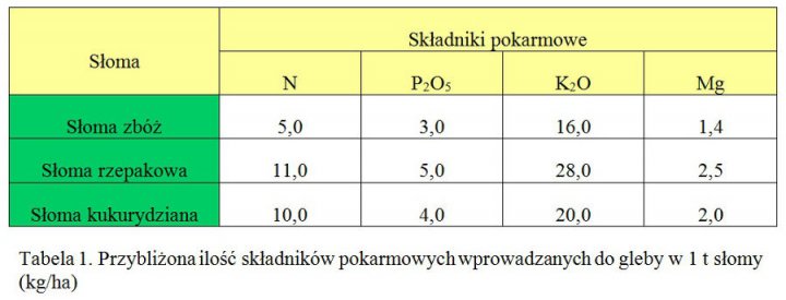

W 1 t słomy będzie około 910 kg suchej masy +  - 50 kg. W 5 t obornika - 1000 kg suchej masy też powinno być, albo i trochę więcej, pesymistycznie założyć można że 1000 kg. Obornik ma jednak lepszy współczynnik humifikacji. Dochodzi dodatkowa wartość z większej ilości N, P, K, Mg, S + mikro. Jednak jak słomę trzeba sprasować, zawieść, przywieźć obornik, rozrzucić go, mieć do tego wszystkiego maszyny, uwzględnić ich zużycie i koszt własnej pracy, to @damianzbr ma pewnie rację - słaby jest to układ.

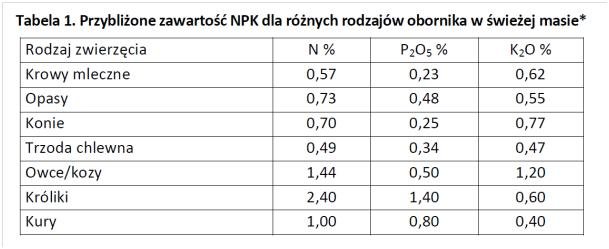

panowie jeden szczegół to w poscie była mowa o oborniku konskim , który zawiera wiecej suchej masy i wiecej makro i mikro składników od obornika z pod krów , wiec jednogłosnie taka wymiana na obornik  jest ok . jeszcze szczegół jakim rozrzutnikiem dysponujemy ,bo jak mamy wynająć zestaw .....
Co do jakości obornika ze stadniny nie będę się wypowiadał bo go nie widzę nawet i nie wiem czy przepalony czy świeży z wodą.
5 ton za 1 t słomy opłaciło by się gdyby to był półsuchy przepalony kilkuletni obornik. Świeży mokry będzie nie opłacalny.
Ale jeśli chodzi o rozrzutnik to stawki za usługę rozwiezienia większych ilości są bardzo atrakcyjne w porównaniu do kosztów jakie trzeba ponieść samemu rozwożąc więc myślę że ta kwestia nie jest jakoś znacząca.
Znalezione obrazy dla zapytania tabela zawartosci skÅadników w obornikusorka jednak nie zaspecjalnie z ha dajmy 3 tony słomy to za to mamy 15 ton obornika czyli  100 kg N    37 KG FOSFORU   I 110 KG POTASU                 A ODDALIŚMY Znalezione obrazy dla zapytania ZAWARTOSC NAWOZU W SÅOMIE

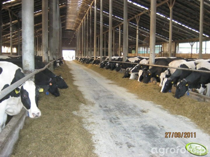

 Krowy mleczne i bydlo opasowe kiedys widzialem w jakich warunkach cielaki trzymaja w gnoju po kolana. Pod konia walą słomę bo to koń a bydlo aby troche. I byl gdzies artykuł ze slabe warunki bydlo ma moze chca poprawic byt bydła.
