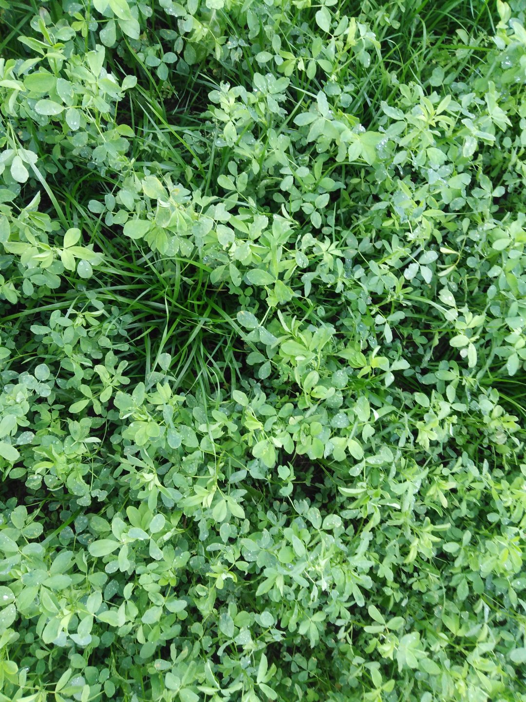

Wiosna przeszedłem kilkanaście m w dawce 20kg/ha życicy mieszancowej i efekt powyżej oczekiwań. Zdjęcie robione wczoraj, dół bez pidsiewu góra z
