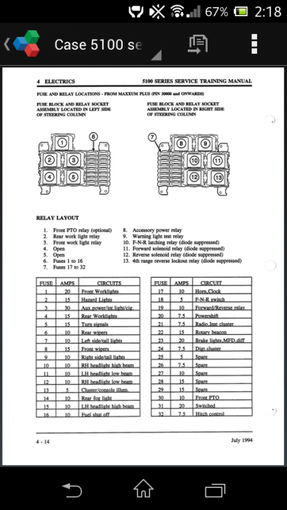

      Witam wszystkich
      Posiada ktoś z was schemat elektryczny do Case Mx 135. Padły mi kierunkowskazy, bezpiecznik jest ok, przerywacz jest sprawny (podmieniałem ze sprawnego ciągnika), awaryjne działają, a kierunków brak.
