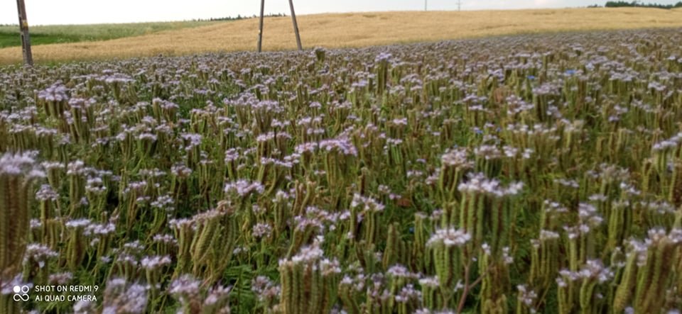

Dziś desykuje co bedzie to bedzie siana 25.03.2021 trzecie ziarno od dołu już brazowe to chyba sie nadaje ?
Choc gdzie niegdzie na czubkach kwitnie ale to raczej nie ma co czekac
8-10 dni zależy od pogody

to co jak dolne brązowe to trzeba ciąć albo desykować? te białe się zrobią brązowe? na gorze jeszcze kwiaty. ja myślę jest male pole do manewru można to zrobić później jak wyżej będą brązowe i sama góra białe. wątpię ze plon będzie gorszy, tylko będzie więcej samosiewów tym sposobem bo te na samym dole już wylecą jak pogoda nie sprzyja... idą kolejne deszcze i burze ja czekam myślę lepiej niech sobie rośnie dalej niż sucha masa się osypuje w deszczach.
Z obserwacji to dolne nasiona najgrubsze najlepiej wykształcone i pewnie z najlepszą siłą kiełkowania.
