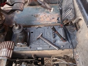

Od niedawna stałem się właścicielem zeotra 6245 sprowadzonego ze Finlandi.
Przy oglądaniu katalogu części okazało się że brakuje w nim cięgna(nr kat. 70112724) hamulca sprzęgłowego.
Zamontowałem go w miarę sztywno naciągnąłem nakrętką m8, dzwignia z okiem przy skrzyni ustawiłem do oporu czyli przodu w pozycji pionowej ale wbijanie biegów jest beż żadnych efektów czyli czasem jest zgrzyt czasem nie.
Czy ktoś wie jak prawidłowo wyregulować ten hamulec ? Dodam że ta dźwignia co siedzi przy skrzyni(nr. kat.57112705) bez żadnych oporów ręką chodzi do tyłu(jest w poziomie) i do przodu(jest w pionie). . Może to ona nie działa, może jest już wyrobiona szczęka(nr. kat.57112714 ?
