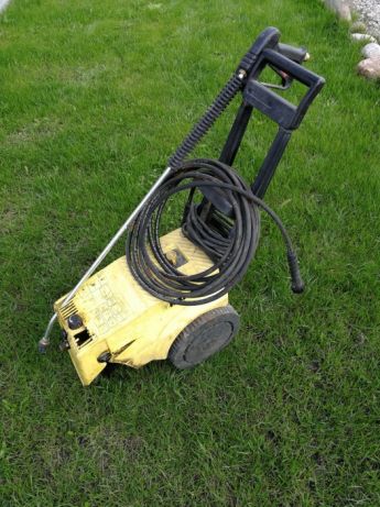

Potrzebuję rady czy opłaca się zakupić Karcher HD850 w cenie 1200 zł. 3 fazy, 190 bar. Spotkał się ktoś z tym?  Pozdrawiam!

Trochę podbijana, ciekawe jak w środku. Przydała by się dysza trójstopniowa do podawania chemia. Ta myjka jak była dobrze zrobiona będzie chodzić bardzo długo, podstawa to filtr do wody i wymiana oleju.
