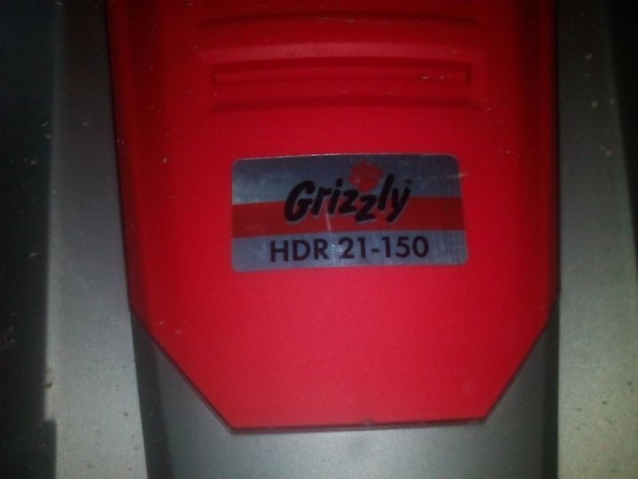

Za 550 zł kupiłem myjkę Grizzly, z ciągnika staary brud zmyło całkiem znośnie za jednym myciem, do malowania to powtórka konieczna, a do powierzchownego mycia to zupełnie wystarczy. Automatyczny wļącznik, 5 m ,,węża", tylko kieszenie na dodatki trochę niedoskonałe, wody zassać sobie niepotrafi, brak regulacji ciśnienia. Plastik raczej amortyzujący, trzaskać niepowinien.
