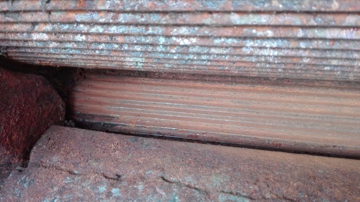

  4. Witam wszystkich , słuchajcie mam dylemat , mianowicie chodzi o waszą poradę .rozebralem sieczkarnie Mengele mamut 7800 I dobralem się do gniotownikow .(narazie ich nie demontowalem) i o to moja opinia : -górny gniotownik = Nówka nie szlifowana rowek po bokach jak i na środku powyżej 5mm -Dolny gniotownik rowek ok 3 mm na całości.waha się od 2,8 mm do 3,2 mm Szczelina między gniotownikami aktualnie ustawiona na 2-3 mm . Regulacji zostało jeszcze ok 5-7mm . Więc szczelina jest spoko ... I teraz pytanie . Regenerowac dolny walec ? Czy na sezon jeszcze zostawić ? Dodam parę zdjęć jeszcze ... Pozdrawiam Was i czekam na porady .
