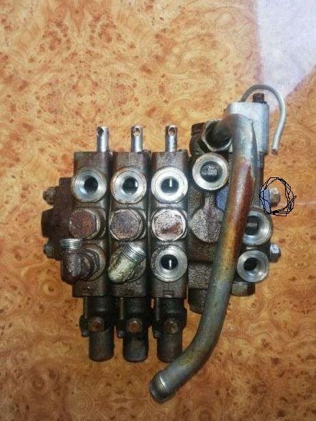

  13. Mam problem z rozdzielaczem zewnętrznym bo po podaniu ciśnienia na hydraulikę zewnętrzną to obficie cieknie olej tą zaznaczoną śrubą na foto. Uszczelniacze pomiędzy sekcjami były wymienione a majster twierdzi, że musi być pęknięta jakaś sekcja. Pytanie która????
