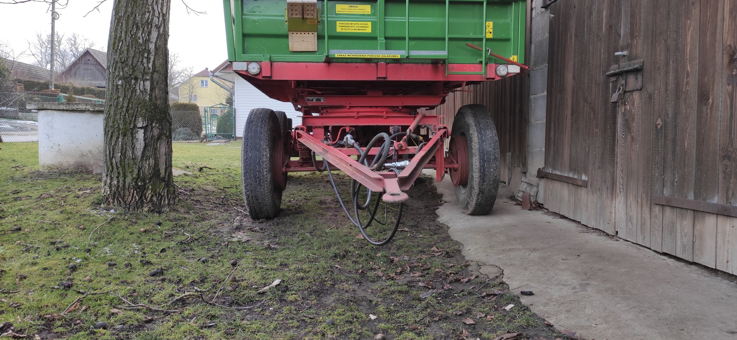

  1. Pewnie sprężyste... Czyli nikt nie ma przyczepy thk5 na kwadratowych osiach i nie doradzi. Oryginalne felgi do tej osi miały duże odsadzenie, było krótsze ramię i nie działały takie siły.
  2. Tylko na obecnie założonych kołach pod ładunkiem widać że się uginają. Zastanawiam się czy zmieniając koła na szersze tirowskie to uginanie będzie mniejsze.
  3. Pasek ledowy 24V pod kabina i na hederze i jest jak w dzień

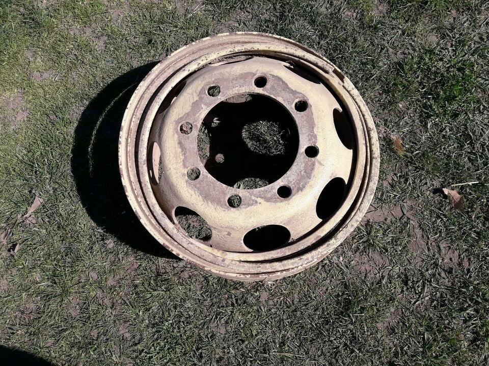

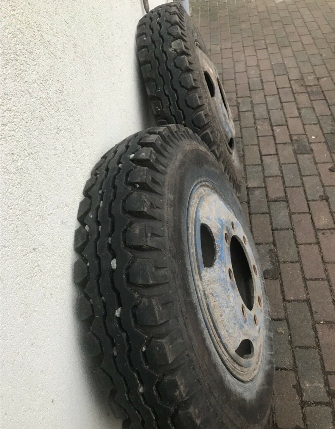

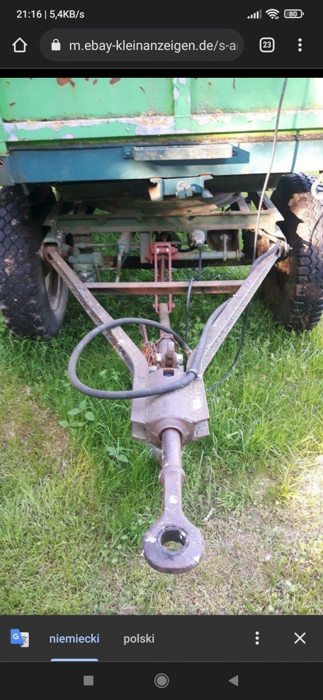

  4. Witam, Posiadam przyczepę thk5 na szerokich kwadratowych osiach, chce założyć koła "tirowskie" 60 315 R22,5 na feldze et 0. Moje pytanie czy koła nie będą wystawały poza obrys przyczepy i czy nie lepiej zastosować felgi, które będą głębiej bliżej resora aby nie występowało gięcie się osi pod ciężarem. A może lepiej zmienić na okrągłe osie i standardowe felgi do przyczepy et0 Na zdjęciu przyczepa z standardowymi kołami 7,50 r20
