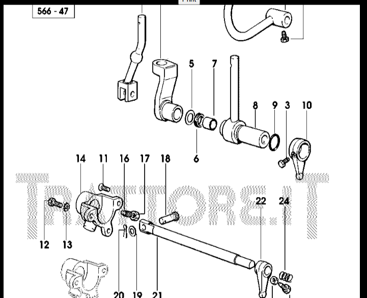

  9. Uszczelniacz popzycja ^ na obrazku - zejdzie od zewnątrz czy trzeba sciagac cała obudowe pozycje 14? (podkładka nr 5 tylko po demopntażu całego wałka bo nie przejdzie przez zewnetrzny koniec - uszczelniacz moze daloby soie przełozyć tylko czy wyjdzie na zewnatrz) czy po odkreceniu poz 14 nie rozsypie sie coś w skrzyni? - a moze inny sposób na uszczelnienie tego wałka od zmiany biegów? - trochę mi kapie stad olej...
