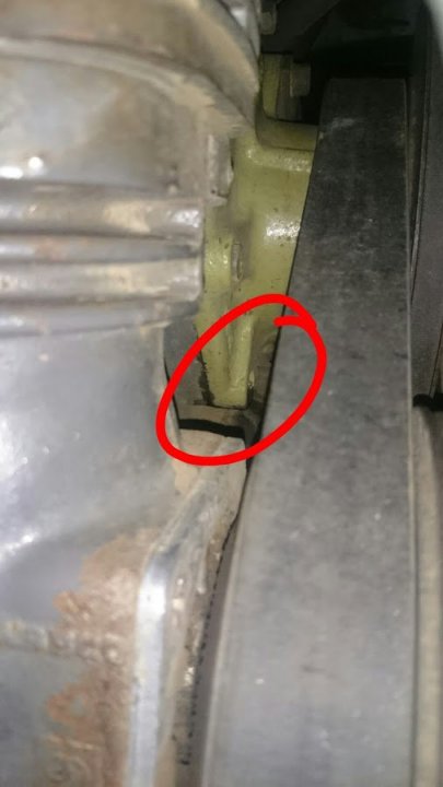

    Zdj.
  24. Witam! Z dwóch stron u dołu są dwie dziury, z jednej wycinka olej. Nie powinny być tam takie same śruby imbusowe jak powyżej?
