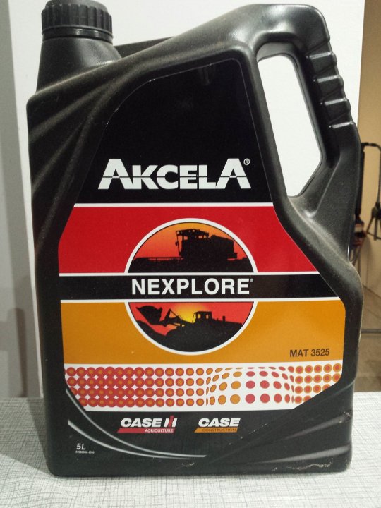

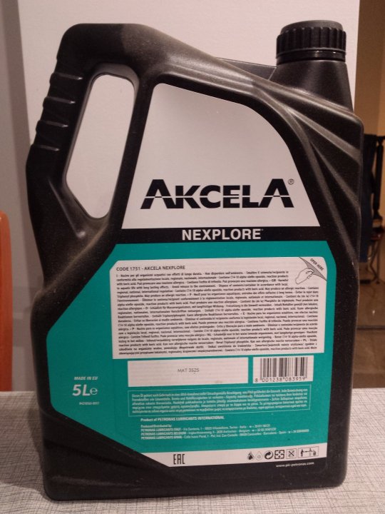

  2. Witam Posiadam 40 l oleju akcela nexplore w bańkach po 5 l Cena za 5 l to 70 zł tel:799070207

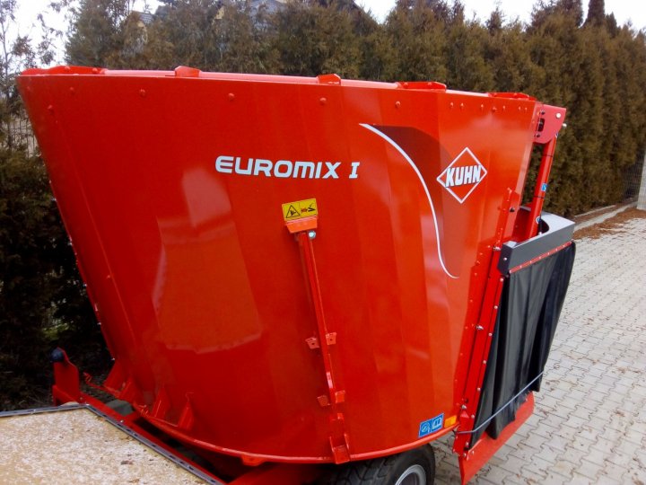

  14. Sprzedam nieużywaną zgrabiarkę kuhn GA 7501 z 2018 r w okazyjnej cenie Zgrabiarkę trzeba będzie sobie złożyć bo część maszyny jest w pudełku. Proszę o poważne oferty

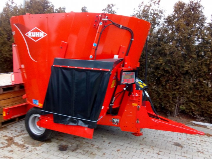

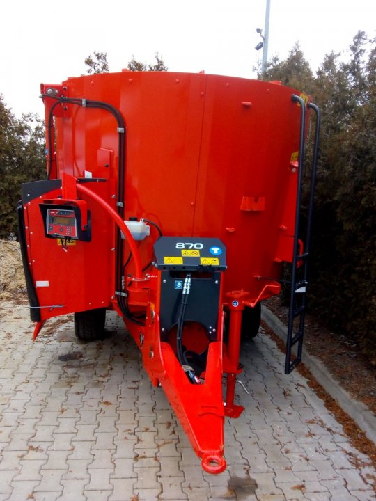

  15. Jak w tytule , mam do sprzedania nieużywany wóz paszowy Kuhn z 2018 r. Wóz został zakupiony do gospodarstwa ale zmieniły się priorytety i sprzedaję maszynę Cena 60000 netto Poważnie zainteresowanych zapraszam do kontaktu i zakupu.
