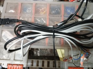

  1. Uważam, że bardziej pasowałby opis - wiązka kabli. Praktycznie tego czujnika nie widać.
