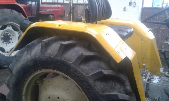

  3. 550 zł komplet 2 szt a wysłać nie dam rady tylko odbiór osobisty.Błotniki są jeszcze starej daty zostały zakupione już ok 10 lat temu pomalowane założone,teraz sprzedaje ponieważ zamówiłem kabinę nową z błotnikami.Nowy błotnik ok 350 zł z wysyłką,same te blachy z przodu kosztują po 50 zł sztuka.550 zł taniej nie sprzedam i odbiór osobisty.
  4. Witam wszystkich Mam na sprzedaż błotniki tylne z lampami, wspornikami lamp,blachami(chodzi o te blachy z przodu co są przykręcane na śruby m5) do ursusa c-330.Cena jaka mnie interesuje za błotniki to 500 zł.Sprzedaję tylko komplet czyli 2 sztuki. Odbiór osobisty.Nowa cena Błotniki aktualne. Kupca niestety nie przyjechał.
