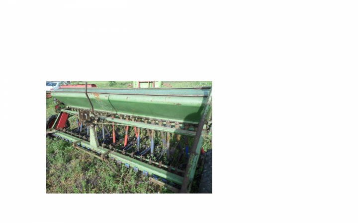

Sorry że w tym temacie zapytam ale mam problem, a mianowicie jak zmniejszyć głębokość wysiewu ziarna w siewniku Hassia? Modelu niestety nie znam Ale podobny jak ten ze zdjęcia :
