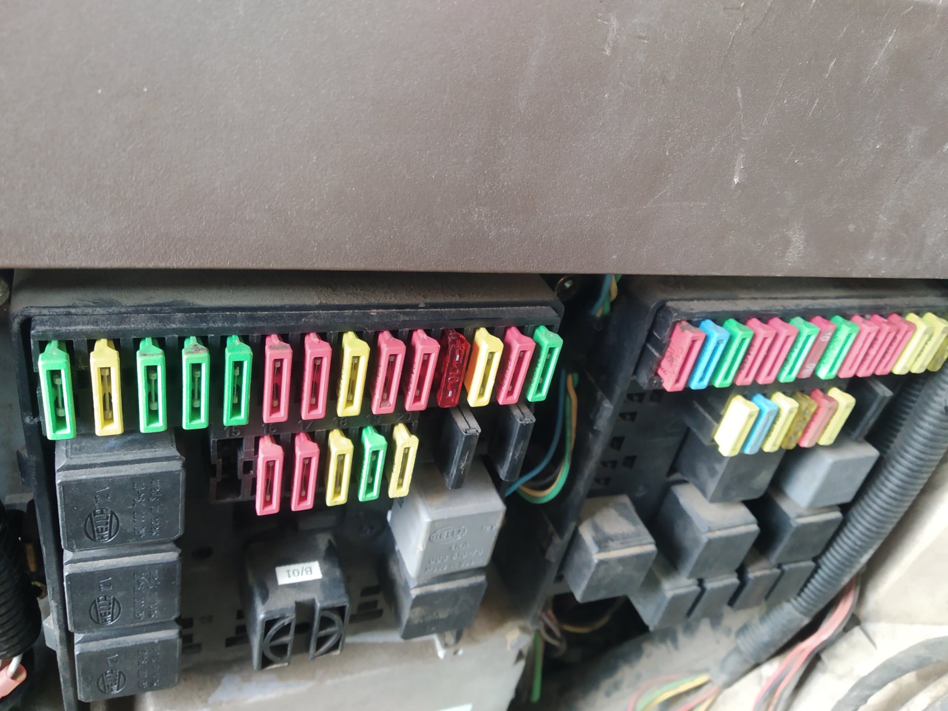

K209 w tym miejscu nie miałem i nie ma przekaźnika -
John deere 6810 nie można wyłączyć napędu, brak stopu i blokady
masseyf12 odpowiedział(a) na masseyf12 temat w John Deere 3x10-8x10
No tak tylko nie wiem , który to ten przekaźnik od stopu . Nie mam opisu tych przekaźników . Kurczę , przez głupi kabel tyle kłopotu , nie wiem jak można sprzedać kabel z konektorami bez termokurczęk . -

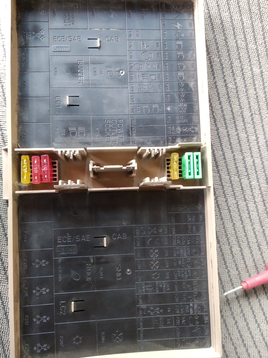

Bezpieczniki wymieniałem wszystkie te po prawej stronie koło siedzenie . Nie sądzę żeby były jeszcze gdzieś w innym miejscu. Nic nie pomogło;/ Przekaźniki też sprawdzałem , tylko dwóch szarych nie mogę wyciągnąć , nie wiem czy się zaspawały , czy są na jakiś zatrzaskach . Na siłę nie chciałem ciągnąć , żeby czegoś nie wyłamać. Myślałem właśnie nad czujnikiem stopu, on odpowiada także za włączanie napędu , rozłączanie blokady i światła stopu . Zamówię nowy najwyżej wydam 300zl w ciemno . -
masseyf12 opublikował(a) temat w John Deere 3x10-8x10
Panowie , mam taki problem w John Deere 6810 wtyczka od świateł siewnika zrobiła mi zwarcie ( za krótki kabel i połączyło wszystkie konektory, które nie były zaizolowane ;/). Od tej pory nie mogę wyłączyć przedniego napędu , włączyć blokady tylnego mostu i nie mam świateł stopu. Bezpieczniki na 100% to nie są , bo wymieniłem wszystkie na nowe. Lampka od przedniego napędu ciągle się świeci, napęd ciągnie , prąd do elektrozaworu przystawki nie dochodzi, nie ma blokady i stopu. Gdzie szukać przyczyny ? Może siadł czujnik od stopu ? Miał ktoś taki przypadek ? ODPOWIEDZ -
