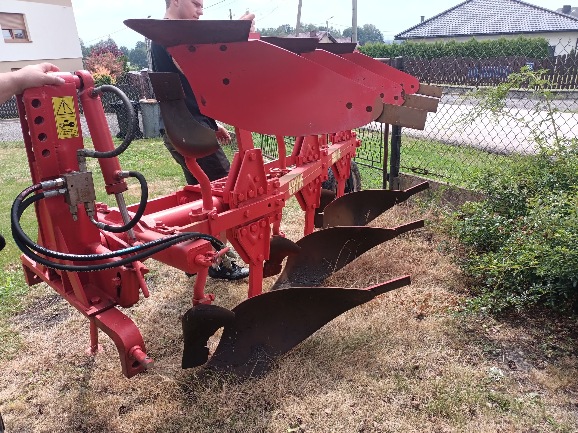

  25. Byłem pługi poogladac albo złom a co lepsze to 10-14, limit do 8 mało pola to styknie, takie ciekawe krone za ponad 8. Jakie to ma opinie opłaca sie takie cos brac?
