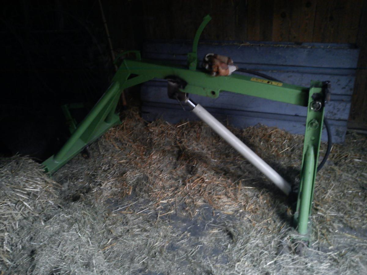

  1. Sytuacja się poprawiła, wygląda że ten siłownik był zapowietrzony, bo gdy samym siłownikiem sterowałem to przy ręcznym wciskaniu go odbijał spowrotem do 20cm, to go te powietrze chyba wyciskało, ogólnie to ciężkawo odpowietrzyć bo nie było widać żeby powietrze wychodziło, parę razy go porozkręcałem przy szybkozłączu no i się poprawił ten udźwig. To ciekawe bo teoretycznie nie trzeba hydrauliki odpowietrzać.. A te siłowniki wzmacniane co są mają tłoczysko 50mm tylko czy one mają tłok 60mm? Bo te zwykłe mają tłoczysko 40, a tłok 50mm.
  2. Siłownik na pusto dźwiga ten ładowacz, szybkozłącza wtyczka jak i akurat te gniazdo nowe, podpinam pod te bliżej siedzenia jak w instrukcji, u mnie akurat pod dolne bo z boku błotnika mam (ma to w ogóle jakieś znaczenie?) Właśnie tym traktorem nic jeszcze nie kiprowałem to nie wiem. Siłownik może być zapowietrzony? Bo go w sumie nie odpowietrzałem, myślałem że się sam odpowietrzy, jutro go spróbuję odpowietrzyć. A co do złącza wtyczka-wąż jak dzisiaj wtyczkę wykręcałem do manometru to jakoś to było słabo dociągnięte, praktycznie bez siły odkręciłem, ale olejem nic nie lało, w sklepie mi to skręcał na oczach to myślałem że podociągał. A kiepski olej w ciągniku może też być winny? Bo najlepszy nie jest, pozostawia taki osad, już kupiłem dzisiaj na wymianę.

    To zobaczę czy nie jest zapowietrzony, myślałem że sam się odpowietrzy, a z innym ciągnikiem hmm też myślałem ale kupiłem manometr i pokazuje prawidłowe ciśnienie hydrauliki.

    No ale i tak nie halo bo taki udźwig to daremny, klocka drzewa większego nie można podnieść, chyba przyjdzie drugi taki sam siłownik obok.

    Przerobiony na siłownik, lecz na tym siłowniku też nie ma siły dużo podnieść(150kg nie podniesie), hydraulika w ciągniku ok, za słaby ten siłownik?
  6. Witam. Posiadam ładowacz zaczepiany na tył, z początku był dźwigany za pomocą podnośnika, ale trochę słaby udźwig w c 330 jest to zrobiłem go na siłownik taki jak w Turze w ciapku i problem jest taki że ten siłownik też nie ma siły podnieść choćby 150kg, wysunie się jakieś 20-30cm i dalej już nic. Ciśnienie hydrauliki mierzone przy 1000obr daje 130 bar więc ok, to co jest grane siłownik za słaby?? Kolega Agra155 ma tak zrobione na tym siłowniku i mu ładnie podnosi. Albo zastosować 2 takie siłowniki?
