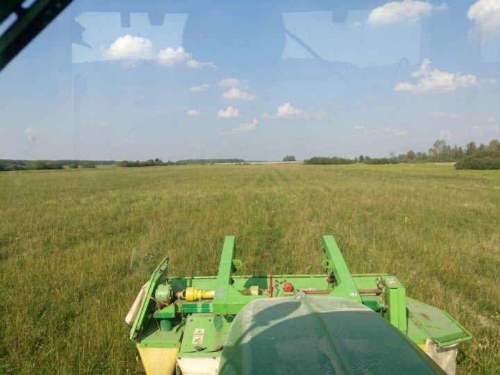

  11. Nabyłem używaną kosiarkę Samasz bez orginalnego wałka odbioru mocy. Czy użytkownik podobnej kosiarki mógłby wskazać jaki wał jest w jego kosiarce( ile Nm,z jakim sprzęgłem, długość) Jest to kosiarka: -czołowa - siedmio dyskowa -o szerokości 2,9m -ze spulchniaczem rok produkcji 2001 nr produkcji ok 0009 czyli od tego czasu wprowadzono wiele modernizacji kosiarka bardzo podobna do Samasz KDF 300 SL Dodam że w owej kosiarce nie ma żadnego zabezpieczenie przeniesienia napędu listwy tnącej dlatego potrzebny jest wał przekazu mocy z odpowiednim sprzęgłem np(ciernym lub ciernym i kierunkowym) Mile widziane komentarze od użytkowników podobnej kosiarki nawet innej marki
