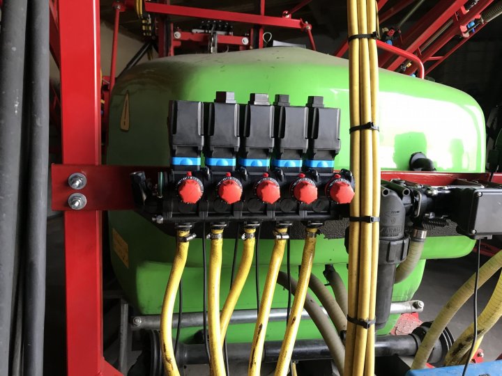

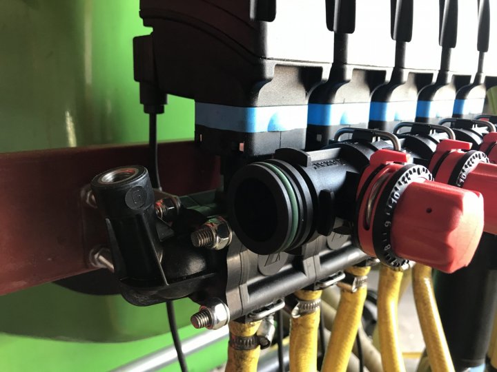

  13. Ziel
    Bravo 180s montaż
    Rozdzielacz z okablowaniem i komputerem bravo 180s 8500zl
  14. Ziel
    Bravo 180s montaż
    Niestety nie mam możliwości zrobienia zdjęcia ale zaraz coś w necie poszukam: Na zdjęciu poniżej jest trochę inaczej rozwiązanie sterowanie zaworami ale pokrętło ma te samo zadanie.
  15. Ziel
    Bravo 180s montaż
    Witam, zamontowalem komputer bravo 180s wraz z rozdzielaczem do swojego opryskiwacza. zestaw był wyposażony w Przepływke ale w kartonie zabrakło czujnika ciśnienia. Czy jest on wymagany do poprawnego działania zestawu czy może wystarczy sama przeplywka. Pytam bo na aukcjach nie dają w kaplecie tego czujnika. Dodatkowo chciałem zapyta czy zna ktoś procedurę kalibracji zielonego pokretla rozdzielacza.
