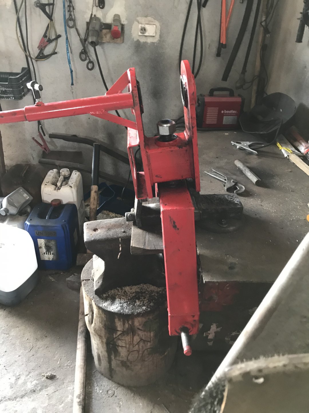

    Opryskiwacz Promar 1515h
    Było juz wd i inne smart, podejrzewam ze zrobiło sie przetoczenie na sworzniu i blokuje, pozostaje tylko rozcięcie. chyba że ktoś już z tym walczył i wie jak to zrobić.
  4. Witam, mam problem z zaczepem skretnym, mianowicie zatarł mi sie sworzeń od pracy belki w pionie i nie moge go wybic. Czy miał już ktoś z tym problem i wie jak to zrobić?
