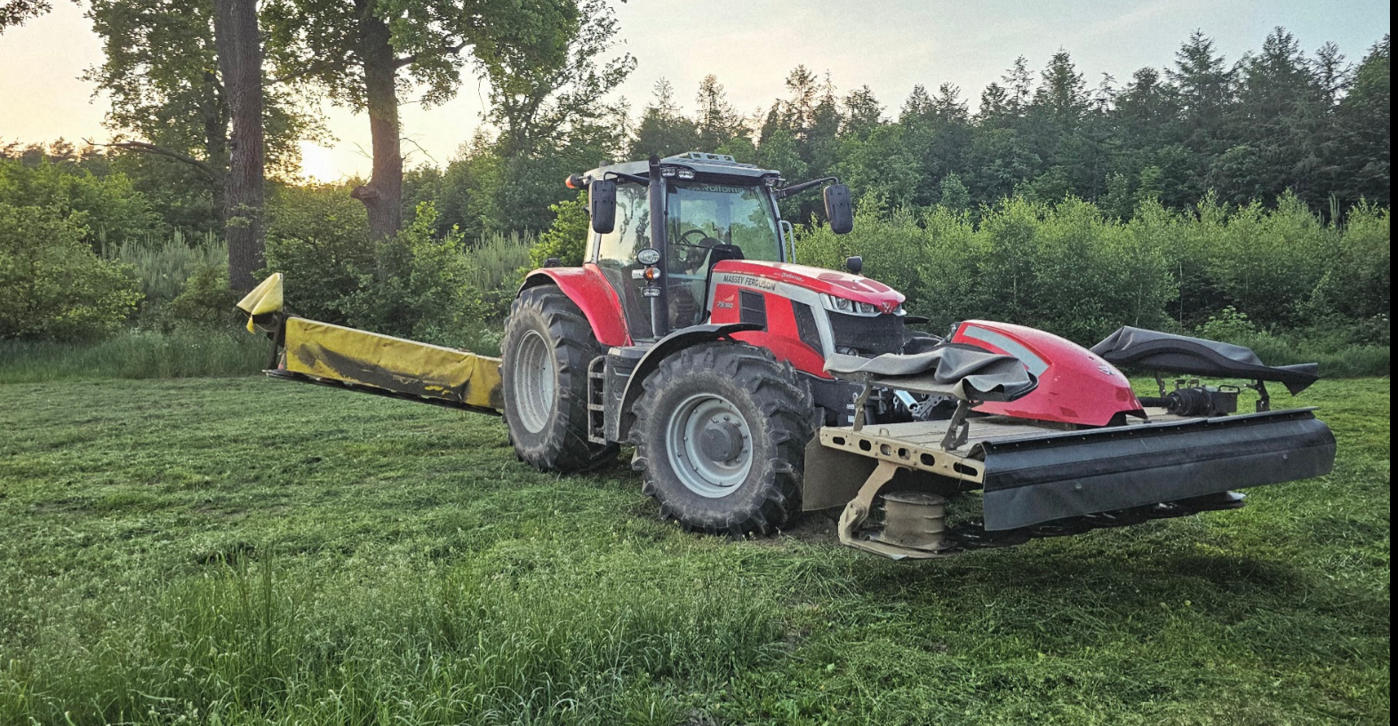

  15. Nowo zakupiona beczka Conor +MF S7
  16. Na tych większych radzi sobie o wiele lepiej
