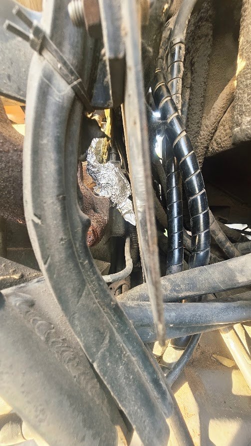

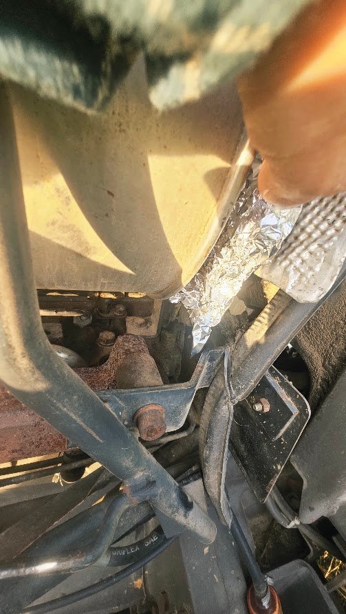

tomo_91 9 Opublikowano 5 Maja (edytowane) W dniu 3.05.2026 o 09:32, Julas1990 napisał(a): jak cu w nim klimat chodzi? Nie rozumiem ? Pytasz jak mi w nim chodzi Klimatyzacja ? Tak sobie wrócił klima nabita załącza się ale przez to że nie łączyły mi wtyczki na wentylatorach przypaliło mi troszkę i tu nie wiem czy przekaźniki i gniazda czy nadal kostki słabo łączą czy pokrętełka świrują i chyba wszędzie gdzie są kostki wymienię je na Takie klikane wago, po wcześniejszym pobieleniu kabli cyną. Ktoś kiedyś nie wymienił przewodów od skraplacza z tyłu kabiny przez co kurz zatkał odpływy i wtyczki prawdopodobnie pływały w wodzie i nie łączyły co przegrzewało inne złącza w kabinie, jak odhaczę wtyczki wymienię przekaźniki i wyczyszczę dobrze gniazda później już zostaje wymiana potencjometrów lub czyszczenie i zabezpieczenie by sprawdzić czy to one nie są winne zamieszania, ale to ostateczność bo to tak samo jak Nosek Maski ,, złoty gral "ciężki do zdobycia tata lubił spychać krzaki obciążnikiem i nosek popękał i jak to TATA nie przejmował się niesprawnym wentylatorem ale nie wyłączył go co smażyło kable. Ktoś z was ma Aresa 816 potrzebował bym Fotki izolacji termicznej w miejscu gdzie jest czujnik cieczy chłodzącej silnika, Mam czystą chłodnicę i przepłukaną ale wyskakuje mi Stop i kontrolka temp. Cieczy chłodzącej ale temperatura chyba nie jest mega wysoka. Odczyt jest zakłócony brakiem izolacji między kolektorem a czujnikiem ale zdjęcie Upewniło by mnie w mojej diagnozie. jak patrzymy od strony Baku Prawa strona Silnika czujnik wkręcany od góry w Blok. Świstak zawijał w Sreberka a to mądre zwierzaki to zawinąłem i JA zobaczymy czy coś się zmieni Edytowane 5 Maja przez tomo_91 Odnośnik do komentarza https://www.agrofoto.pl/forum/gallery/image/846842-ares-816/#findComment-3201977
tomo_91 9 Opublikowano 18 Maja E to chyba Masa Kabiny szwankuje teraz zauważyłem jak wracałem w nocy, że migają światła jak buja Kabiną i dlatego i wentylatory i reszta świruje w wolnym czasie musze przejrzeć całą instalację. Odnośnik do komentarza https://www.agrofoto.pl/forum/gallery/image/846842-ares-816/#findComment-3202975
